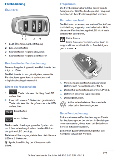

Ja geht.
Am besten die Bedienungsanleitung nehmen und nachlesen.
Ist so etwas schlecht zu beschreiben.
Dort steht auch der benötigte Batterietyp.

in der BA steht wie die Batterie zu wechseln ist, hab jetzt aber den Batterietyp auf die Schnelle dort nicht gesehen . Laut ETK sollte ein 3,2 V - CR2450 in der Fernbedienung stecken, welche beim Freundlichen für etwas über 6 EUR zu haben ist. Man bekommt sie natürlich auch günstiger
