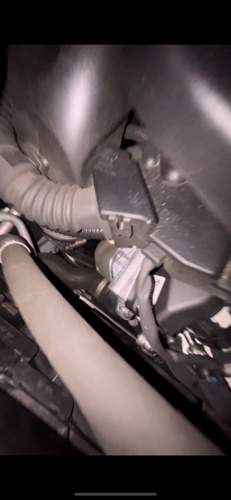

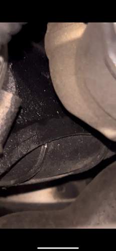

Mir ist heute noch was aufgefallen weil mein Fahrzeug irgendwie, wahrscheinlich wegen der Fehler, nicht unbedingt traumhaft fährt. Unter dem Ansaugrohr ist einiges an Schmutz oder Öl oder ähnliches getropft. Als ich es anfasste, war dieser Schmutz schwarz und so pulverisch, also nicht wirklich ölig. Die Position ist eben direkt neben dem AGR.

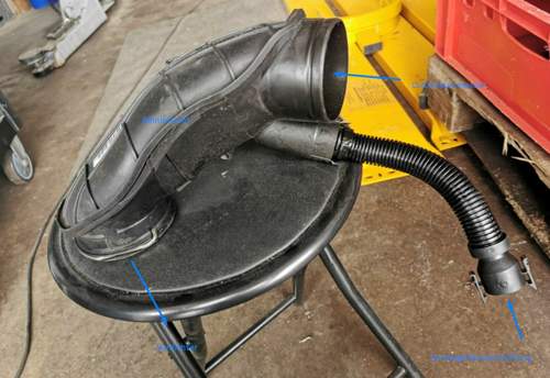

Nochwas zu den Ölspuren:
Vor dem Verdichtereinlass mündet die Kurbelgehäuseentlüftung ins Reinluftrohr (Bild).
Das Plastik-Wellrohr wird mit der Zeit mürbe und kann brechen, ebenso dessen Halteclps.
Dann können die Öldämpfe aus- und "Falschluft" eintreten.
Reinluftrohr-kge-n57z

Vielen Dank nochmal an dich.
Hab die Ersatzteile also KGE Membrane und das Wellrohr rausgesucht und wird demnächst getauscht.
