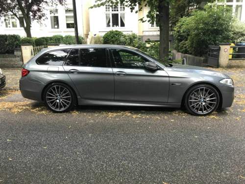

Hallo Leute,
habe mir vor etwa 2 Monaten einen 525d der Baureihe F11 zugelegt. Ich möchte mir nun gerne die Z-Performance Z08 in 20 Zoll kaufen. Nun stellt sich mir die Frage hat jemand Erfahrung mit den Maßen der Felge? Oder doch lieber 19 Zoll wegen dem Fahrkomfort. Vielen Dank

Was hast du für ein Fahrwerk?
Ich habe vor kurzem auf meinem 245/35/20 VA und 275/30/20 HA NON Run Flat Montiert und bin in Verbindung mit 30mm Eibach Federn vorn und entsprechender Absenkung der HA (Luft), sehr zufrieden! Als zusätzliche Info, meiner hat werksseitig die adaptiven Dämpfer verbaut.
Er ist lediglich bei kurzen harten Stößen (Kante in der Fahrbahn) etwas ruppig. Aber ich war sehr überrascht, dass er nicht viel Komfort zu den 18“ eingebüßt hat.

Was sind das für Felgen? @JoMoAn
Kein Komfort Verlust klingt vielleicht zu spitz, jedenfalls hat der F11 eine Menge „Komfort Potenzial“ wodurch auch große Felgen sich noch sehr bequem fahren lassen :-)
Ohne an das Fahrwerk zu gehen, sollte das definitiv noch geschmeidig fahren!
Hast du ein konventionelles Fahrwerk verbaut (M-Sport) oder die Feder-Luft Variante?

@JoMoAn Ich werde auch definitiv die 20 Zoll nehmen. Was hast du für Felgen Maße bei den AEZ?
8,5 J 20“ ET33 und 9,5 J 20“ ET40.
Wobei es eine ganz schöne Sucherei war die 9,5er zu finden....
Ich finde das Design passt auch super zum BMW (im Grunde ja auch nur kopiert)
Und was sehr nett war, ABE und somit eintragungsfrei :-)
