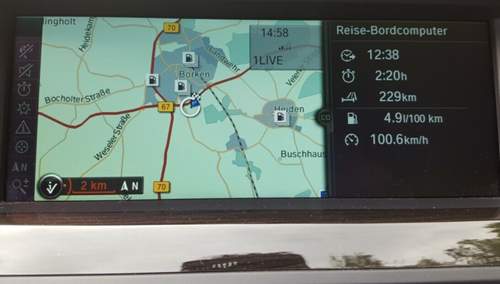

Zum möglichen Maximalverbrauch kann ich bei meinem F11 530d (Handschalter, 258 PS) nichts sagen: Dazu fehlen mir "ausgeliterte" Werte über längere Strecken.
Der Minimalverbrauch lag vor dem Setzen der AGR-Rate auf 1,5 bei längeren Strecken bei 6 bis 6,5 l/100 km. Seit der Änderung der AGR-Rate ist dieser aber deutlich runter gegangen. Minimal-Rekord war vor Kurzem eine Fahrt von der Eifel (Nähe Nürburgring) ins heimische Münsterland:
Fahrstrecke 229 km, Durchschnittstempo 100,6 km/h (war nicht nur Autobahn, Autobahnanteil enthielt mehrere Baustellen), Verbrauch 4,9 l/100 km (Screenshot s. Anlage).
Ich komme jetzt nur noch selten über 7 l/100 km. Hat aber nach der AGR-Umstellung eine Weile gedauert, bis die Werte so runter gingen: Offensichtlich werden die Ablagerungen im Ansaugtrakt nach und nach abgebaut (Wagen ist ein reines Langstreckenfahrzeug).
