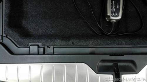

ich klink mich hier mal ein.
Ich hab das Ladegerät CTEK MXS 10. In verschiedenen Foren gibt es reichlich Diskussionen wie das Ladegerät am F1x nun richtig anzuschließen ist, letzlich ohne endgültige Info.
- BMW verweist ausschließlich auf die Batteriestützpunkte im Motorraum
- Zahlreiche User hängen sich direkt an die Batteriepole, ohne Probleme
- Manche gehen an den Batteire-Pluspol und mit dem Minus-Pol an Fahrzeugmasse.
- Wagen soll wohl abgeschlossen sein beim Ladevorgang damit er "schlafen geht".
Strittig ist die IBS, die intelliginete Batteriesteuerung die wohl Verbrauch und Aufladung registriert und so die Batterie auf optimalem Status halten soll. Lädt man direkt an den Batteriepolen bekommt diese Steuerrung das wohl nicht mit und geht von einem falschen Batteriestatus aus.
Meine Frage:
Von den Stützpunkten im Motorraum gehen doch letzendlich auch nur 2 oder 1 (Plus) Kabel hinter zur Batterie. Wo also sollte der Unterschied sein? Wenn man hinten dort andockt wo auch die Kabel vom Motorraum an der Batterie hängen ist das doch ein und dasselbe. Ich möchte den Adapter von CTEK direkt an die Batteriepole schrauben um dann bequem im Kofferraum anzustöpseln, dort hinten ist auch meine Steckdose (220V) in der Garage.
Danke für Infos.
Moin, ich lade immer über die Anschlüsse für das Starterkabel im Motorraum. Bei unserem BMW Händler wird dort auch das Ladegerät angeklemmt wenn die Fzge. im Verkaufsraum stehen oder an den Tester zum Update angeklemmt werden. Kann also nicht so falsch sein. Der Messpunkt des IBM muss eigentlich alle Ströme von und zur Batterie erfassen, also auch die über Kontakte vorn.
Ich hatte schon zwei dreimal die Meldung mit der niedrigen Batterie nach langer Standzeit und lade dann nach.
In der Nähe der Batterie sitzt an der Plus Seite der Stromverteiler, ich denke, Du solltest dann dort das Ctek anschliessen und nicht direkt an der Batterie. Bitte auch beachten, das die Refresh Funktion des Ctek nicht für AGM geeignet ist.
....strittig ist die IBS, die intelliginete Batteriesteuerung die wohl Verbrauch und Aufladung registriert und so die Batterie auf optimalem Status halten soll. Lädt man direkt an den Batteriepolen bekommt diese Steuerrung das wohl nicht mit und geht von einem falschen Batteriestatus aus.
Meine Frage:
Danke für Infos.
Den CTEK Connector hab ich aus denselben Gründen auch problemlos direkt auf die Batteriepolklemmen (10mm Muttern) angeschlossen. Solange beim Lösen der Klemmschrauben keine Unterbrechung zum Bordnetz erfolgt, passiert gar nichts. Nachladen braucht man meiner Erfahrung nach aber normalerweise und solange sonst kein Fehler vorliegt wirklich nur bei vielen extremen Kurzstrecken oder im Winter bei häufigem Gebrauch der Standheizung. Die Zustandskontrolle des Akkus beruht immer noch in erster Linie auf dem Verhalten bzw. der Überwachung der Klemmenspannung. Das CTEK lädt insofern genau konform wie im LIMA-Betrieb bis auf die Ladeendspannung von etwa 14,8 Volt.

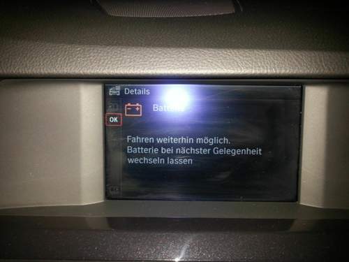

Bei mir tritt der Fehler schon auf wenn das Auto nur das Wochenende stillstand. Am Montag dann mal für 10min nur Zündung an (ohne Klima oder Lüftung), schon bekomme ich die "Batterieladung niedrig" Warnmeldung.
Ich habe am Donnerstag einen Termin in der Werkstatt. Offenbar soll es auch schadhafte Batterien bei BMW geben. Das darf eigentlich nicht sein bei diesen Plusgraden. Im Winter springt mir die Kiste vielleicht nach einem Wochenende Stillstand nicht mehr an.

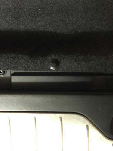

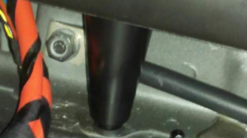

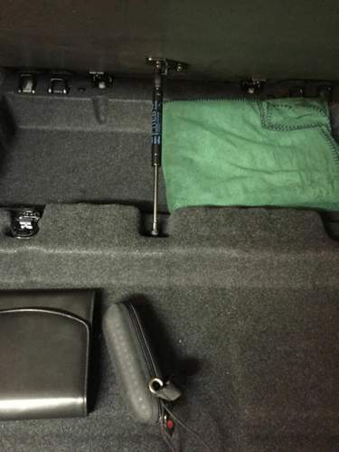

Hallo zusammen
Wie kann man bei dem F11 die Abdeckung entfernen??
