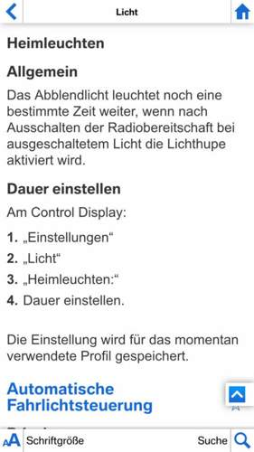

ich finde bei meinem 08/2015er F11 530d keine Möglichkeit, Verabschiedungslicht (Standlicht leuchtet einstellbar hell und lange nach beim Verlassen des Fahrzeuges) einzustellen.
Nur der uralte Unfug mit Xenons (die will ich NICHT) und Fernlichthebel.
Ist das richtig?
Oder kann man das beim F10/F11 wenigstens im Lichtmodul codieren (beim E61 ging das nicht)?
Es gibt ja leider kein e-light-business-Modul für den F10/F11... schade.

ein Coming Home laut BA

Man kann auf der Fernbedienung die Raute-Taste kurz drücken, dann leuchtet das Abblendlicht für die im iDrive eingestellte Zeit.
am 28. August 2016 um 8:20
@MartinBru schrieb am 28. August 2016 um 10:16:22 Uhr:
genau so ist es, und das bei einem BMW...
