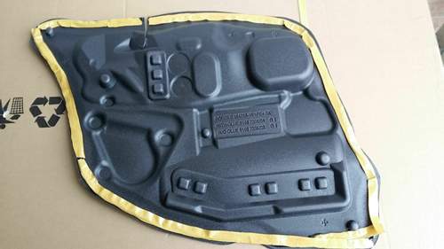

Habe runde Butylsteifen bekommen. Waren in drei Reihen auf einer Rolle aufgewickelt. Form sollte aber egal sein solange die Oberflächen sauber sind. Habe beim Freundlichen angerufen und gefragt od die sowas auf Lager haben und dann gleich geholt (günstig bis kostenlos zu haben).
Wenn du die Schallisolierung vorsichtig entfernst sollten keine Beschädigungen entstehen. Habe die Isolierung rundherum abgezogen (cm für cm). Den alten Butylkleber kann man durch tupfen mit dem selben alten Klebern wegbekommen, also am Anfang lösen und dann Tupfen (Knetten) so sollte der Kleber reststandslos entfernbar sein.

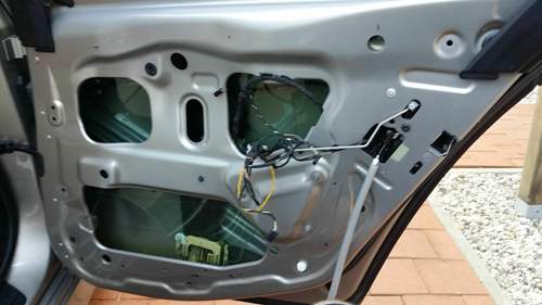

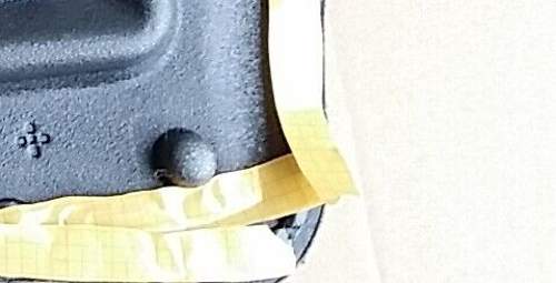

die wassertasche bildet sich, weil die butylschnur am tiefsten punkt eine durchführung im blech umläuft. am bild sieht man was gemeint ist.
da sieht man auch noch den schmodder :eek: der sich durch regenwasser gebildet hatte. alles dass bitte wie in der anleitung angegeben penibel reinigen. dann hat man - hoffentlich für jahre - ruhe!

Genau das meine ich (im Bild). Habe meine Schallisolierung leicht lösen können. Der kleber blieb gut am Blech haften aber überhaupt keine Reste auf der Isolierung. Daher gehe ich, wie kanne66 mutmasst, auch von unsauberer Oberfläche aus.

Ich habe die Butylschnur auf die Isolierung geklebt und somit eine Klebevorgabe gehabt. Habe mir auch Gedanken gemacht aber die Vertiefung um das Loch herum hat mich zum nachdenken und zum originalen Ort gebracht.
Die Türverkleidung (eine Art Kartonage) gammelt nicht weg, die hat im normalfall keinen Kontakt mit dem Wasser auf der innenseite der Tür. Zudem ist die Schallisolierung aus Kunststoff und Wasser kann da nichts zum gammeln bringen. Stell dir vor wie das Wasser die Aussenseite der Scheibe runterrinnt, ein Teil geht an der Fensterlippe (Gummilippe zwischen Tür und Fenster) vorbei und rinnt in das Türinnere. Die Tür hat ja ein Doppelblech (Raum wo die Fensterscheibe verstaut wird). Alles bis jetzt ist normal dafür gibt es ja auch die Löcher am Türboden damit das Wasser ablaufen kann.
Jetzt das Problem mit Ursache. Ein Teil des Wassers kommt, aus irgendeinem Grund, in diese ungünstig platzierte Tasche unter dem grossen Loch (siehe Bild von Kanne66). Dieses Wasser bleibt stehen und verdunstet später als die andere Feuchtigkeit. Könnte mir jetzt vorstellen dass der Kleber nicht gut haftet und in Kombination mit dem Wasser alles aufklebt oder durch die Schwerkraft aufdrückt, obwohl Butyl Wasserfest ist wissen wir dass Wasser auch ihre Tricks hat. Die Zeit macht den Rest. Da die Dichtungen zwischen Tür und Innenraum gut dichten wird mit der Zeit Wasser in den Innenraum gedrückt (an der Türverkleidung raus auf die Dichtung und weiter zum Teppich). Folge ist der nasse Teppich.
Nach dem ich den neuen Butylkleber aufgebracht und fest angedrückt habe, hatte ich das Gefühl dass das eine ganze Weile länger heben wird als das Original. Der alte Kleber hat nicht mehr auf der Schallisolierung gehaftet und den Neuen bekommt man nicht weg ohne die Schallisolierung zu beschädigen.
