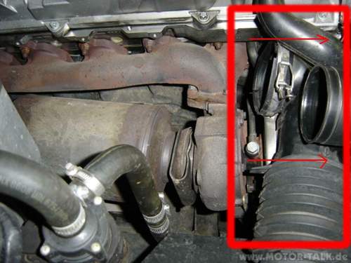

Hallo an Alle,
die Sicherung F24/8 7,5A brennt ständig durch. Weiss jemand wo die grünen Leitungen hinführen oder was angeschlossen ist. EPC und Kühler Lampe leuchten im Kombi und Motor ist im Notlauf. Kühlgebläse in der Sicherungsbox ausgetauscht und läuft auch ohne diese F24/8 Sicherung.
Ach ja ML270CDI BJ.2000
MfG
Bramax

Im Schaltplan ist ein Z-Verbinder gezeichnet von dem ich die Abgänge noch raussuchen muss.
Das Relais welches die Spannung bei Zündung an über diese Sicherung schaltet ist K11 das hat mit dem Fehler nichts zu tun. Im Plan zu meinem Fahrzeug ist z. B. ein Heizelement eingezeichnet welches aber nicht vorhanden ist, ich habe das nicht angeschlossene Kabel als Rückbindung am Railrohr gefunden.
Ich hab ein Foto angehangen, wenn du den dort markierten Bereich an deinem Auto fotografieren würdest und die Details bis zum Lüfter mit drauf bekommst, könnten wir weiter eingrenzen. Du musst das Bild seitlich von rechts bei abgenommener Motorverkleidung machen, damit man das ganze Schlauchgewirr sieht und evtl. ein Kabel welches sich zuordnen lässt.
Motor-vorn-rechts

Themenstarteram 27. April 2013 um 16:51
auf dem Foto wird auch nicht mehr zu sehen sein.
Bei mir sind keine zurückgebundenen Ltg. am Rail oder in der Nähe.
Es geht ein Leitungsstrang zur HD-Pumpe (Abschaltvent.), eine Ltg. zum Sensor im Rohr zw. Motorentlüftung und Turboladeransaugung und noch eine Leitung nach unten hinter den Turbolader zum ???
Habe K11 geprüft und i.O.
jetzt wäre es gut zu wissen welche Leitungen von dem Z-Verteiler wohin gehen um rauszufinden wer noch mit Spannung versorgt wird.
MFG
Bramax
