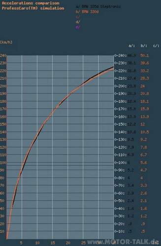

Hallo an alle,
mich würde mal interessieren welcher der beiden
im Zwischenspurt und generell bei der Elastizität
schneller ist. Der Sprint von 0-100 interessiert mich nicht.
F30 330d
258 PS
8 Gang Sportautomatik
E90 335d
286 PS
6 Gang Automatik
Danke und Grüsse,
ph00nky

Bis 100 tut sich nichts, Gleichstand würde ich sagen. Darüber ist der 335d schneller. Selbst versucht, selbst gemessen. Sind keine Welten, aber ein Unterschied ist da.
Sehe ich etwas anders, möchte jetzt aber keinen Glaubenskrieg entfachen.
Der 330d F30 ist dank der 8-Gang Automatik definitiv schneller auf 100 (5,6s) und ich glaube ehrlich gesagt auch nicht, dass der 335d E90 ihn bis 200 wieder einholt.
Sind aber auf jeden Fall beides sehr flotte Diesel und von der Fahrleistungen her praktisch ebenbürtig.
Dass das hier ausartet, kann ich mir gut vorstellen, aber sachliche Beiträge wie deine wünsche ich mir :)
Wir haben hier einen F30 330d (wir=Poolfahrzeug in der Firma) und privat fahre ich den 335d.
Wie gesagt, bis 100 tut sich kaum etwas. Die 5,6 Sekunden habe ich beim besten Willen nicht erreicht, ist aber auch kein X-Drive, dann sehe das anders aus, definitiv!
Meine Erfahrung (ich habe irgendwo noch die Aufzeichnung) war die, dass ab 100-110 der 335d schneller ist, d.h. dem 330d F30 leicht davon fährt. Der Unterschied ist nicht eklatant, keine Frage!
Edit: Kurz als Ergänzung, die Zeiten sahen bei mir wie folgt aus:
F30: 120-200: 13,98 Sek.
E90: 120-200: 12,59 Sek.
F30: 110-250: 33,79 Sek.
E90: 110-250: 30,41 Sek.

Zum Thema:
Ich habe meinen 330d F30 (via OBD) mit 5,8s von 0-100 gemessen (bei -3 Grad mit Sommerreifen) sowie mit ca. 15-15,5s von 100-200 (Mittelwert aus mehreren Messungen in entgegengesetzter Richtung).
Von daher halte ich die offizielle Angabe von 5,6s für durchaus realistisch und an < 16s von 100-200 hat ein 335d E90 wohl auch ganz ordentlich zu knabbern.
Wie auch immer, es gibt ja auch immer eine gewisse Serienstreuung und so knapp wie die beiden beisammen liegen ist mal der eine und mal der andere etwas schneller, viel Unterschied ist da zumindest nicht. Nach meiner Erfahrung eher ein klares Patt.
Edit: Danke für Deinen Edit! Dein 335d geht ja sehr ordentlich voran
5,8 halte ich auf jeden Fall für einen super Wert! Mit dem 335d schaffe ich es nicht unter 6 Sekunden, da einfach keine Traktion da ist!
Bezieht man noch andere Faktoren wie z.B. den Verbrauch ein, ist der neuere 330d klar das fortschrittlichere Fahrzeug!
Ja, da war ich selber überrascht, dass der mit den SR bei -3 Grad so einen Wert geschafft hat.
Neben der wirklich sehr guten Automatik trägt sicherlich auch das viel feiner regelnde DSC dazu bei. Der E90 nimmt da doch recht brutal die Leistung weg, während der F30 auch bei flackernden Lämpchen noch ordentlich weiter beschleunigt.
Ja, das sehe ich auch so. Die neue Automatik ist einfach ein Traum und in Verbindung mit dem 330d sehr harmonisch!
P.s. muss noch kurz dazu sagen, dass der 335d lt. meiner Messung zwar "bessere" Zahlen liefert, ich dies aber ganz Gewiss nicht gemerkt habe, wenn ich in den einzelnen Fahrzeugen gesessen habe. Fühlen sich beide gleich schnell an und sind es im Grunde ja auch.
