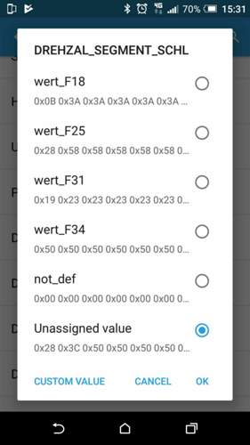

Der Schliessvorgang lässt sich umcodieren, sodass die Klappe sanfter schließt.

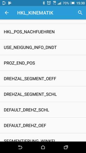

Sieht so aus, als wenn hier die Codierwerte zu finden sind.
https://www.motor-talk.de/.../...e-knallt-dauernd-zu-t6673790.html?...

Ich codiere mit E-Sys, weiß jemand wo genau man die Werte findet. Wenn man sucht findet es bestimmt, aber vielleicht weiß es jemand schon. Danke im voraus!
Hallo!
LCI dürfte aber ein HKFM2 als Modul haben, da passen die Werte aus obigen Link nicht - die sind für ein HKFM.
CU Oliver

@milk101 schrieb am 15. Februar 2021 um 18:47:35 Uhr:
Hallo!
CU Oliver
Danke, werde die Tage probieren.

Hallo!
Mit korrektem Codieren verursacht man keine Fehler, man beseitigt welche. :)
