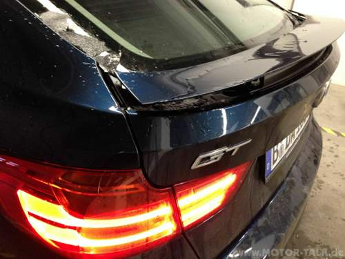

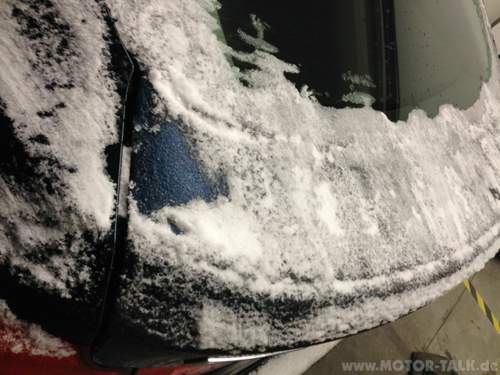

Als ich heute auf die AB aufgefahren bin (ca. Tempo 90...) kam der Gong + Fehlermeldung im HUD, im Multifunktionsdisplay (jeweils gelbes Symbol) und im Control Display (Textmeldung: Fahren Sie nicht schneller als 130 km/h und sehen Sie in der Bedienungsanleitung nach... oder so ähnlich)
Da es recht glatt war bin ich dann mit 120 über die AB Richtung Büro geschlichen, zum Glück haben wir eine beheizte Halle in der mein GT jetzt abtaut...
Ich frage mich jetzt nur: Was macht man, wenn man keine beheizte Halle hat?
Heckspoiler eingefroren

Themenstarteram 22. Januar 2014 um 8:27
so, 1 Stunde hat es gedauert, jetzt geht wieder alles ;-)
Heckspoiler abgetaut

Themenstarteram 22. Januar 2014 um 8:39
Original geschrieben von RalphM
@fridolin frost
War denn der Wagen bzw. Spoiler schon so vereist, als Du losgefahren bist?
Jein, gestern hat es hier in Berlin Eisregen gegeben und über Nacht kam etwas Schnee dazu. Also heute morgen schön alles abgefegt (Heckscheibe aber nicht abgekratzt --> da war noch etwas angefrorener Schnee drauf) und mit eingeschalteter Heckscheibenheizung losgefahren... Naja, dann ist der abgetaute Schnee halt die Heckscheibe runtergelaufen und hat den Spalt am Spoiler zugesetzt. Dafür haben die 10 min zur Autobahn gereicht. Das Gemisch ist in dem Spalt scheinbar gleich wieder gefroren wie man auf dem ersten Bild ja ganz gut sieht...
Also mein Tipp: Eis + Schneereste immer schön von der Heckscheibe abkratzen, sonst friert der Spoiler an!
