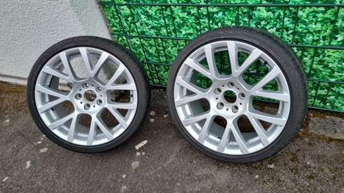

Ich hab ein riesen Problem unswar habe ich ein 4er Gran coupe 430i Msport mit M fahrwerk (kein adaptiv fahrwerk) ich würde jetz für den sommer gerne neue felgen draufziehen unswar orgninale bmw felgen styling 238 rund um 8.5j x 19 et 25 brauche ich da 10er spurplatten hinten und vorne oder wie ist das?
Und wen nicht wie könnte ich sie passend machen
Ich hoffe ihr könnt mir helfen, danke für jeede Antwort

Mit Spurplatten kommen die Dinger ja noch weiter raus :D
Das heißt du würdest die ET nochmals verringern und das ist genau die falsche Richtung.
Passend machen kannst da gar nichts, es ist wie es ist.
Man könnte am Fahrzeug Anpassungen ausführen wenn es extrem eng wird.
Also Kanten umlegen, Kotflügel ziehen, Verbreiterungen draufbauen, ....
Bei diesen Felgen, mal abgesehen davon das die nach SUV aussehen und für den 4er nicht freigegeben sind, könnte es hinten grad noch so gehen und vorne extrem knapp werden.
Hängt auch noch von der Reifendimension und der Reifenmarke (bauen sie breit, oder eher schmal) ab.
Dazu kommt dann noch eine Einzelabnahme (wenn man es legal haben möchte), bei der du höchstwahrscheinlich eine Freigabe oder Unbedenklichkeitsbescheinigung (weil nicht für den 4er freigegeben) seitens BMW benötigst.
Diese ist aber mittlerweile nicht mehr so ohne weiteres zu bekommen.
Kurze Anmerkung, nur weil es original BMW Felgen sind, kann man sie nicht automatisch beliebig untereinander austauschen.
Die einzelnen Modelle sind immer oder meist für eine bestimmte Baureihe freigegeben.
Alles andere müsste dann immer per Einzelabnahme eingetragen werden.
Hat hauptsächlich mit Materialfestigkeit und Sicherheit zu tun.

Nicht passende Felgen per eBay oder ähnlich verkaufen, und die richtigen Felgen zulegen. Du musst bedenken, dass sich BMW schon sehr genau überlegt hat, welche Felgen mit welchen Reifen passen, und welche nicht.

Die sind eig für der 5er gt oder 7er ich schau mal wen sie nicht passen hol ich andere.
Danke für die Antworten ??
Jungs 8.5j x 19 zoll et25 oder 24 war das passt vorne perfekt bin damit test gefahren mit 235 35 r19 reifen hinten auch easy.
Es ist vorne wirklich an der grenze aber schaut nicht über den kotflügel raus er bleibt im kotflügel.
Die normalen serien19zöller 8j x 19 et35 vorne mit 225er reifen gehen viel tiefer rein und man hat halt mehr platz am kotflügel und hinten das gleiche spiel mit der Serien 8.5j x19 et 46 255er reifen
Mal schaue mal was ich dan mache.
Aber et 25 rundum passt ohne schleifen nichts vorne hinten erst recht nicht.
Vielleicht 1mm spurplatten für hinten dan siehts mit vorne bündig aus weil da am kotflügel noch bis zur grenze minimal platz ist xD zuviel kopfschmerzen so man muss es einfach ausprobiern aber die Felgen styling 238 sehen super aus auf dem auto sportlich elegant. Mit der traglastgutachten brsucht man garkeine angat haben da die felgen für den 5er gt oder 7er sind die sind wohl deutlich schwerer als der 4er Grand Coupé richtige reifen drauf dan passt es, qbwe wie gesgat wirklich grenzwertig aber innen schleift da mit et 25 nichts es ist nur aussen das problem am kotflügel.

Ich hab nicht geschrieben das es nicht passen könnte, sondern nur das es extrem knapp werden könnte.
Desweiteren ist es völlig egal ob 5er, oder welche Baureihe auch immer mit diesen Felgen unterwegs ist, diese Felgen sind ohne Eintragung nicht auf deinem Fahrzeug erlaubt.

Nicht zu vergessen, dass man bei einem Unfall natürlich echt Probleme mit der Versicherung bekommen kann, wenn durch nicht zugelassene Felgen-Reifen-Kombination die Betriebserlaubnis erlischt. Also, auf jeden Fall eintragen lassen, wobei aber nicht klar ist, ob das möglich ist.
Und hast du mal geprüft, was bei maximalem Lenkeinschlag und maximalem Eintauchen der Dämpfer vorne passiert? Da darf natürlich auch nicht schleifen.
Ich persönlich ziehe die von BMW empfohlenen, getesteten und freigegebenen Kombis vor, weil dann auch die Fahreigenschaften optimal sind. BMW hat ja gute Gründe, bestimmte Kombis zu empfehlen, selbst wenn man für andere Kombis auch eine ABEs oder eine Eintragung bekommen kann. Das heißt dann nur: "technisch möglich". Aber es heißt nicht: "für das Fahrzeug optimal". Und da lege ich zu großen Wert auf optimale Fahreigenschaften. Ist aber Geschmackssache. Nur: Zumindest technisch möglich und zugelassen (auch per ABE oder Eintragung) muss es natürlich schon rein rechtlich sein.

Übrigens: Um 20 Zoll geht es in dem Thread gar nicht. Die wären auf dem 430i ja problemlos möglich. Es geht um 19 Zoll Felgen, die vermutlich vom 5er GT oder 7er stammen. Da wollte Armin die ET 25 mit 10-er Spurplatten auf ET 35 bringen. Aber, das ist genau umgekehrt: Mit 10-er Spurplatten ist es dann ET 15.
