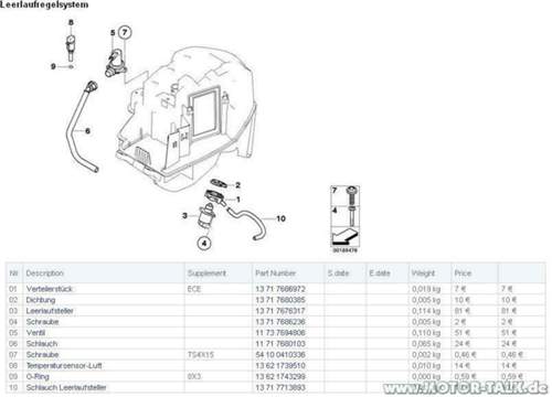

ich greife diesen alten Thread einfach mal wieder auf. Seit März diesen Jahres fahre ich eine F800ST aus 04/2007 mit aktuell ca. 17000km. Auch meine Maschine zickt rum beim ziehen der Kupplung. Es tritt eigentlich nur auf wenn der Motor richtig warm ist, bzw. wenn man längere Zeit zwischen 120 und 140 gefahren ist. Sobald man dann runterschaltet, Motor aus. Andersrum habe ich das Problem aber am Dienstag erst noch gehabt, vor der Ortschaft bestimmt 6-7km 120km/h gefahren, in den Ort rein (natürlich nicht mit 120! :D ), nach ein paar Metern abgebogen, vom zweiten in den dritten schalten, Kuppung gezogen, zack Motor aus. Vor zwei Wochen wurden zwei Schläuche getauscht, die wohl zum Bypassventil führen. Die alten Schläuche waren sehr weich, durch die Hitze vom Motor zogen sich diese zusammen, der Motor bekommt nicht genug Luft dadurch und schon ist er aus. Bevor diese Schläuche getauscht wurden, ging mir teilweise auch der Motor aus wenn ich auf eine Ampel zu rollte. Es ist nun schon etwas besser geworden finde ich, aber perfekt natürlich noch nicht. Die Software ist aktuell. Am kommenden Dienstag bringe ich die Maschine nochmal zu Händler, er behält sie dann einen Tag (erstmal) da und will sie durchchecken. In einem anderen Forum habe ich von einem F800S Fahrer gelesen das bei ihm der Leerlaufsteller kaputt war, aber das merkwürdige ist ja nur, dass der Motor sporadisch aus geht, und ich es nicht reproduzieren kann.
Hat von euch jemand einen Tipp für mich, bzw. was gab es bei den anderen Fahrern hier für Lösungen? :)
