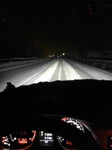

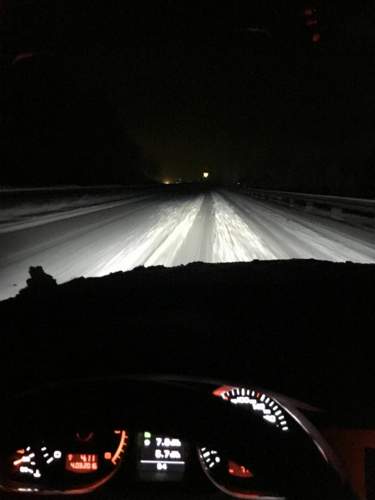

Auf Schnee ist jedes Licht gut... Mache die Bilder nochmal bei Regen im Dunklen..! Dann siehst du, wie schlecht dein Licht wirklich ist!
@alesandro44 schrieb am 4. März 2016 um 04:24:08 Uhr:
Morgen, hab hier mal mit gelesen und würde auch mal meine leuchten zeigen! Ist ein FL 2011 ohne Kurvenlicht und mit 6000k Brennern und bin Zufrieden mit der Ausleuchtung des Dicken! Ein Bild mit und ohne Fernlicht hänge ich mal an!

Ich hole das hier wieder mal vor, weil mein A6 genau das gleiche Problem hat , Bj. 2009 , die schlechte Ausleuchtung, ich habe nun die Osram CBI drinne aber das Abblendlicht inkl. Fernlicht bei dem Bi Xenon ist totaler mist, sorry wie schon mal geschrieben wenn ich Lichthupe gebe leuchtet eine normale Birne ist zwar gelblich das Licht aber leuchtet weiter als das eigentliche Fernlicht...also was kann ich tun, Scheinwerfer selber sind nicht wirklich matt ...ist fast Glas ( Plaste ) klar,
André
Img-20160225-105424
Img-20160225-103220
Fernlicht ist immer Xenon, deshalb Bi-Xenon. Beim FL wird die lichthupe jedoch unterstützt von den innenliegenden H7 scheinwerfer. Deshalb dann auch das gelbliche licht.
Nicht nur die leuchtmittel sind wichtig, auch das richtige einstellen der scheinwerfer damit der lichtkegel auch dahin kommt wo der hinkommen sollte.
Ich bin mit, sowohl, VFL als FL scheinwerfer zufrieden gewesen und zufrieden. VFL mit Osram CBI und FL jetzt schon seit etwa 150tkm mit Philips Xtreme.
Die reichweite vom fernlicht (falls es zu hoch eingestellt wurde) kann man separat verstellen.
Wenn ich es schaffe lade ich ein Video mal hoch, da ist deutlich zu erkennen das das Xenon fernlicht über haupt nicht weit leuchtet, ich habe hier aber schon gelesen das einer die Linsen gereinigt hat, denn meine sind milchig und nicht durchsichtig, muss nur nochmal den fred finden war sehr gut beschrieben und bebildert.
André
