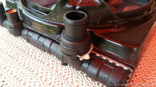

ja hatte ich das Problem liegt meistens das die Stutzen am kühler nicht richtig passgenau ist und dadurch die halte feder net richtig in die seitlichen schlitze sitzt. da das alles abgerundet ist kann bei erhöhtem Kühlwasserdruck die feder und der schlauch runterspringen und du verlierst das ganze kühlwasser.
abhilfe schafft da entweder die feder zusammen zudrücken das sie weiter in die schlitze kommt oder wie ich es gemacht habe die schlitze von dem Adapter am kühlwasser schaluch mit nem dremel zu verlänger das ich weiter im radius rein komme dann die feder im schraubstock auf maß zusammen drücken und das alles dann verbauen. als sicherung unten um die nasen noch einen kabelbinder dann bleibt die feder auf spannung bei mir hält das Konstruckt perfekt

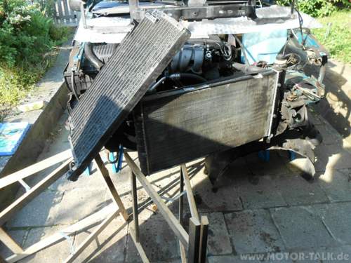

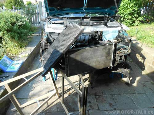

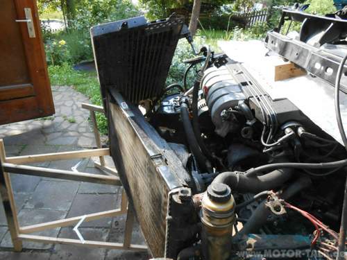

Anbei ein paar Bilder, zur Verdeutlichung, wie viel Platz beim Nasenbär-VR bereits ohne Ausbau des Klimakompressors ist. Bei Dir sollte das nicht grundlegend anders aussehen.
Uns weißt Du, wie Du Dich freust, wenn Dein Auto hinterher endlich wieder aussieht wie Dein Auto... :D ;)
Edit: Ein zweiter Mann zum Halten ist immer von Vorteil, dann kannst Du Dir auch solche Hilfskonstruktionen wie die mit den umgelegten Böcken sparen.
das hatte ich beschreiben :) klimakompressor nur zur not raus :)
@mauzz: Ich hab Dir doch auch gar nicht widersprochen, ich wollte Deine Worte nur etwas illustrieren... :confused:
ich weiß :) ich habe nur den roten faden zu meiner beschreibung wieder gespannt is keine Kritik:)
