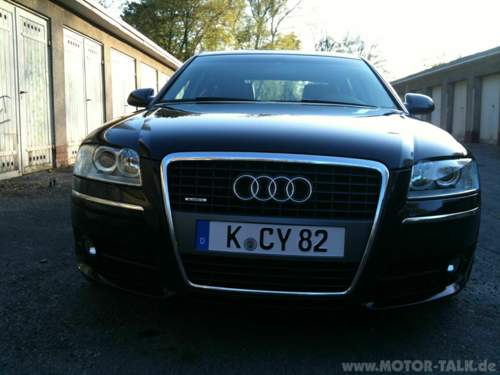

mein Facelift umbau ist nun auch Fertig, A8 4E Langversion 4.0TDI Bj 2004
Img-0631
