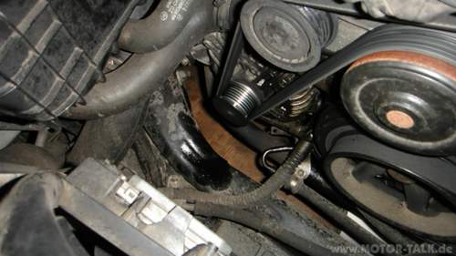

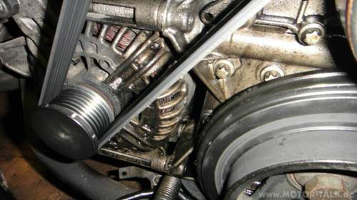

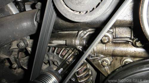

So, hab grad mal bissel genauer geschaut, Ölverlust.
Bis jetzt nur Bilder gemacht.
Ich hab immer noch keinen Plan.
Sieht aber alles andere als gut aus ; (

Kurbelwellen-Simmerring ;)
Themenstarteram 7. Januar 2013 um 16:47
Danke dir. Aber ich glkaubs nicht, das Öl kommt oberhalb der Kurbelwelle irgendwo raus.
Aber mich lässt das ja wieder keine Ruhe ; )

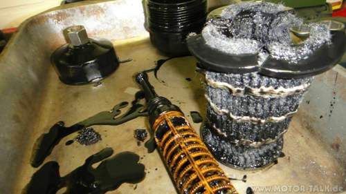

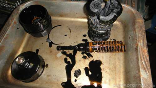

Ölfilter rausgeschraubt. Und der ist komplett zusammengezogen. Wollte Ihn dann aus den Halter schneiden, aber keine Chance, neuen Ölfilterdeckel muss nun auch neu.
Aber aus welchem Grund hat er sich zusammengezogen. Hatte vor 3 Wochen bei dem den letzten Ölwechsel gemacht, aber nun ja, heute die Autonbahnfahrt mit 190 km/h, wollte er wohl nicht so gerne.
Soll ich alles säubern und neuen Filter rein und gut, oder liegt da was im Busch.

Was ist das für ein Filter :confused:
Kein Mann-Filter jedenfalls, und auch keiner aus Papier od. sehe ich das falsch???
dass sieht ja gar nicht gut aus mit dem Ölfilter!
Was für einen Hersteller hast du gewählt beim Ölfilter?
Aber normal ist das nicht, dass er sich so zusammengezogen hat.
Ich würde das Öl und einen Markenfilter wechseln. Da sind bestimmt Restteile vom Filter noch im Motor drin.
LG
Themenstarteram 7. Januar 2013 um 17:11
Die Filter nehmen wir schon Jahre lang, bis jetzt noch nie Probleme mit gehabt. Habe aber gerade etwas gesehen. Der Filter der sich zusammengezogen hat, hat 3 dicke Brücken umzu.
Alle anderen die ich noch hier habe, habe ich eben geschaut, sind von oben bis unten mit kleineren Brücken verarbeitet.
Hab ich natürlich auch garnicht drauf geachtet. Einfach einen genommen, rein und fertig.
Die Firma ist SCT
Auf dem anderen steht aber auch SH425P drauf, nur ein anderer Druck. eventuell für ein anderes Fahrzeug? Ich weiß nicht warum der 3 Balken hat ; (
Ich verstehs grad hier nicht.
Soll ich wirklich das gute Öl nochmals ablassen. Hat noch kaum was gelaufen. Und Fetzen sind auch keine gewesen, das war nur ich weil ich ihn aufschneiden wollte.

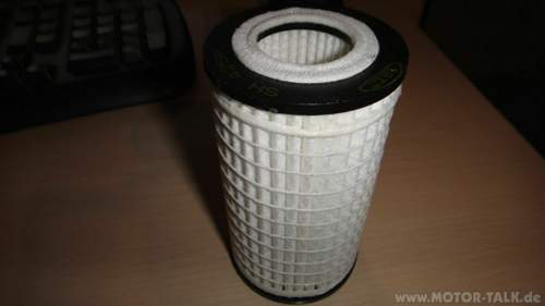

Ich denke ich probiers nochmal so, neuen Ölfilterdeckel mit Filter von Mercedes nehme ich dann auch. Ist ja komplett dabei.
Dsc01091
Lass den SCT-Müll weg.
Nimm Mann od. Hengst-Filter

Um nochmal auf den Simmerring zurück zu kommen. Bist du dir da sicher? oder lag das an dem Problem mit dem Filter?
Also alles sauber machen original Mercedes rein und fertig. Oder hab ich Motorseitig noch irgendwo eine Leckage, die gemacht werden sollte. Normal sollte der Motor doch dicht sein?
Nun aber zu dem Problem warum ich überhaupt geschrieben habe. Kein Bremsdruck. Auch wegen dem Filter????
Das ist nun mal wirklich Neuland für mich.
Ich kann von hier nicht sehen wo das Öl her kommt.
Vermute aber so wie es sich verteilt hat, das es der Simmerring ist.
Kann auch irgendwo von oben kommen, sehe ich aber von hier nicht.
