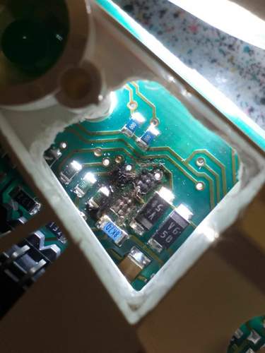

mir fielen genau 4 Elektrolytkondensatoren unterschiedlicher Kapazität auf, die ich seit heute ganz stark auf dem Kieker habe. Nach dem Auslöten und Nachmessen (nur Kapazität, keine Leckage-Prüfung) wiesen sie innerhalb der normalen Toleranz durchaus ihre Werte auf, rochen aber beim Löten nach Fisch (sowas hatte ich schonmal bei einem teuren Sony-Videorecorder, der dann deswegen später auch seinen Geist aufgab). Das liegt aber sicherlich nicht mangelnder eigener Körperpflege!). EINEN der 4C's habe ich getauscht (4,7uF/35V), den hatte ich noch liegen.
Also: ich fahre jetzt erstmal so weiter. Der nächste Akt wird sein, alle 4 Elkos zu tauschen. Das sind nur Cent-Artikel. Wenn das nix nutzt, spring ich von der Brücke. Meine Karre könnt Ihr dann haben (Farbe Grün, Tacho steht im Stand immer auf 100km/h, RPM auf 1250, Tank geht nicht über 60l, das Einzige, was stimmt, ist die Kühlmitteltemperatur (90 deg C).

Nach dem oben beschriebenen Eingriff am 9.10.03 arbeiten alle Instrumente wieder normal - selbst die seit Monaten nicht funktionierende Tankanzeige geht wieder.
Bisher (scheinbarer...) Erfolg seit 150km.
Sollte der Austausch eines der 4 Elkos wirklich die Lösung gewesen sein???

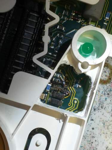

Heute morgen ging der Tacho beim Einschalten der Zündung gleich auf 100km/h. Habe nun die Faxen dicke und das Instrument nochmal ausgebaut, um die Kapazität der 4 Elkos festzustellen. Habe die Dinger dann für 1 Euro besorgt und eingelötet. Das Instrument habe ich ohne den schwarzen Rahmen, ohne Skalen und ohne Scheibe provisorisch montiert (damit ich mit dem Kältespray an die Elektronik herankomme) und dann etwas mit der Zündung herumgespielt - alles normal bis jetzt. Auch nach der Kältebehandlung lief alles.
Sollte es das gewesen sein????? Ich bin gespannt auf morgen früh (nach einer kalten Nacht haben die Instrumente in den letzten Tagen regelmäßig gesponnen).
Schau'n wer mal - ich melde mich...
Wen's interessiert: anbei ein (schlechtes Camcorder-) Bild mit den Infos über die Elkos...
MG

Aber mal ne Frage an Dich, MacGyver: wie hast Du das Teil auseinander bekommen? Auf dem Bild ist zu sehen, daß Du von der Vorderseite her vorgegangen bist. Lassen sich die Zeiger, bzw. die Skalenplatte so ohne Weiteres abziehen? (von Wegen Schrittmotörchen und anderem Gelärch) Und handelt es sich bei Deinem Instrument auch um eins von der Fa. MotoMeter? Hast Du das weiße Plastikgehäuse auf der Rückseite auch entfernt und wenn ja, wie? Bei meinem war nichts zu machen: Drei Häkchen abgebrochen, dann aufgegeben.
