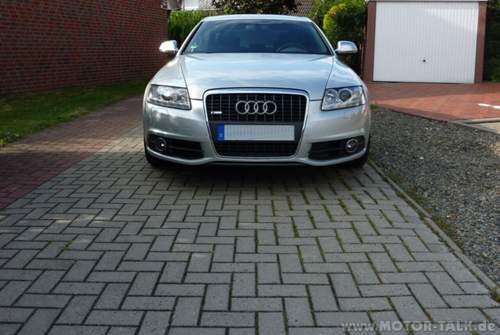

weis jemadand zufällig ob die Orginal S-Line Frontschürze (vom ExterieurPaket siehe Bild) an nen vor Facelift A6 Bj 05 passt? kann man da die Nebler und Scheinwerfer weiter verwenden, was für Teile braucht man da noch so?
Und passt denn auch der neue S-Line Heckdifusor an die alte Stoßstange?

Also um das mal zusammen zu fassen ich brauche:
Frontschürze,
Luftgittereinsätze incl. neuer NSW -> brauch ich da noch irgendwelche Halterungen?
neue Hubzylinder für SWR-Anlage -> was ist mit Düsen, sind die in der Schürze schon drin?
neuen Kabelbaum für PDC -> was ist mit Sensoren?
und die Schürze passt dann auch zu an die alten Kotflügel und Xenonscheinwerfer?

Nun gut, dann werd ich den A6 mal so umbauen lassen. Und ein paar 18" Felgen hab ich jetzt auch von meinem:) bekommen, dann kommen auch die hässlichen Pax Räder weg, sind ja eh 2 im Ar***
So hab gleich mal PS bemüht um zu schauen wie das im gesamten so wirkt.

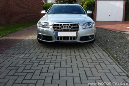

ich möchte dann gern noch nen S6 Grill verbauen welchen muss ich da nehmen, hast du da auch Teilenummern? Mein A6 hat Radar(ACC) und ist Bj 05. Schürze wäre dann aber BJ 10 gibts da Probleme?
Das würde mich auch interessieren: Facelift S-Line mit S6 Grill. Gab es da schon Bilder zu?

nur meine schnelle Photomontage (s.o.)
Als Vorgeschmack schon mal nicht schlecht. Bitte noch in echt mit Außenfarbe Silber und LED-TFL :cool:
Was willste anstatt des S6 Zeichens eigentlich drauf machen?
Gruß DVE
Also,
Grill sollte auf jeden Fall passen da er von den Aufnahmen her baugleich mit den anderen Grills ist.
Teilenummer für S6 Grill mit ACC in platinumgrau: 4F0 853 651 AK 1RR = 211,23€

@ DVE
stell mal ein Bild von deinem ein und ich mach dir mal so eine Bildmontage mit S6 Grill.
