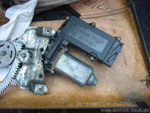

zu 90 % ist die Masseleitung im Steuergerät zum Umschaltrelais unterbrochen,
muß man natürlich zuerst mal die Platine aus dem Steuergerät ausbauen oder
das Gehäuse an der richtigen Stelle aufschneiden.

ich habe einfach nen "neuen" Motor mit elektronik eingebaut..
bei VW hätte ich 260Euro hinlegen müssen.. (obwohl ich bei dennen arbeite äh in ausbildung bin)

naja bei ebay für 20 euro.. von daher war es günstiger als umzurüsten auf manuell...
