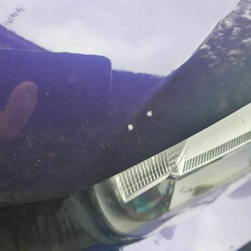

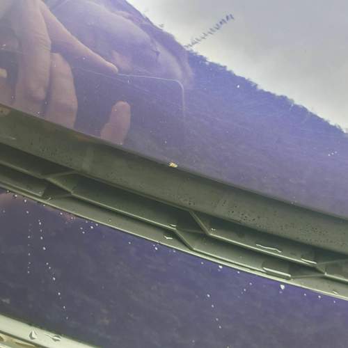

Hallo ihr lieben ich habe seit knapp 3 Wochen jetzt meinen lila rocco 2015 facelift jedoch bin ich momentan echt angenervt
Meine autohaus typ meinte lack wäre top und am ende kam das dabei raus
.... siehe Bilder

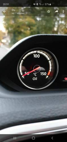

Und da ich keine öltemperatur mir im Tacho über komf anzeigen lassen kann
Bleibt mir nur das zusatz Instrument nur jedoch funktioniert die ölanzeige nicht glaube ich zumindest
Mein Kollege hat während ich arbeiten war den mal über die Autobahn gejagt und so 20 min und bei der Anzeige sind immernoxh 50 grad ich poste auch hier rein

Wieso kann bei dir eigentlich nicht die Öltemperatur über die MFA angezeigt werden? Einmal mit der Pfeiltaste vom Lenkrad nach unten und du solltest direkt im Menü mit der Öltemperatur sein. Würde das Mal abgleichen, ob dort die Temperatur angezeigt wird.
Wenn du den Menüpunkt nicht findest, schau Mal in den Einstellungen, dort kann man bestimmte Menüpunkte an- und abwählen.
Wenn der Sensor defekt ist dann wird auch dort keine Temperatur stehen da sie nicht gemessen werden kann.
Richtig. Sollte jedoch dort wider Erwarten die Temperatur angezeigt werden, weiß man, dass der Fehler ein anderer sein muss

Hallo Nippz,
An der Ölwanne ist ein Temperatursensor an dem ein Stecker eingesteckt ist. Ich würde an deiner Stelle dort erst mal schauen ob der Stecker richtig sitzt und dessen Kabel in Ordnung sind denn, allein ein gelöster Stecker bzw. ein beschädigtes Kabel führt dazu dass der Temperatursensor nicht mehr im Betrieb ist und deine Öltemp Anzeige bleibt bei 50C. Sollte da alles in Ordnung sein (vom Sensor bis zum kompletten kabelverlauf) muss eventuell der Sensor überprüft bzw. getauscht werden. Vielleicht könnte auch die Nadel an der Anzeige defekt sein. Bei einer Laufleistung von 30k km denke ich jedoch eher dass es etwas harmloses ist wie Stecker nicht richtig dran oder Kabel durchgerissen / gebissen oä

Die Autoverkäufer sind ein sehr optimistisches Völkischen, und lügen nie wirklich nur was ist Top ;-). Die Steinschläge passieren und sind normal, bei einen Gebrauchten. Die Kampfspuren, sollte man raus polieren können einfach mit der Poliermaschine drüber.
Aber warum hast Du den Wagen so abgenommen und das Geld hingeben? So was ist im Nachhinein sehr schwer zu reklamieren, weil es ja auch Dir passiert sein kann. Hier musst Du dich an die eigene Nase packen. tut mir Leid.
Also Gewährleistung und den Händler arbeiten lassen wegen dem ÖLdrucksensor, sonst den Wagen zum Aufbereiter, oder selbst machen, dafür eicht eine keines Polier Pad für die Bohrmaschine und ein paar Youtube Video angeschaut.

Sehe ich wie Epsigon - Sensor soll der Verkäufer machen.
Die Lackabplatzer sind echt übel. Aber da werden sie nix machen.
Ich würde versuchen eine Garantieverlängerung, oder ein Satz Winterräder auszuhandeln.

Wenn Öl im Motor ist und der Motor läuft wird das Öl zwangsweise warm.
Tippe auch einfach auf einen defekten Sensor und Verkabelung.

Also dass der Wagen kurz vor dem Motorschaden stehen soll nur weil die Öltemperatur nicht angezeigt wird empfinde ich als sinnlos. Auch wenn der Sensor wo die Öltemperatur misst defekt ist wird das Öl trotzdem warm und durch den Motor befördert wo es dann auch die verschiedenen Teile schmiert. Vor dem Motorschaden würde dein Auto nur stehen wenn der Grund der nicht funktionierenden Öltemp. Anzeige wäre dass gar kein Öl vorhanden ist.
