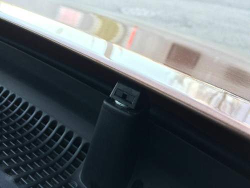

Waren gerade beim ersten Sevice für unseren i20 GB 84PS BJ 10/2015.
Unsere Reklamation, das die Düsen nur an den unteren Rand der Windschutzscheibe sprühen war bei Fa. Denzel (Wien 23) kein Problem.
Wurde mit Unterlagscheibe behoben. Siehe Foto.

Das ist im Grunde seitens Hyundai eine teure Vernachlässigung einer vermeindlichen Verbesserungsmaßnahme.
Eigentlich wurden die Düsen konstruktiv mit einer Normalmischung an dünnflüssigen Scheibenklar getestet und mehrfach für die Konstruktion korrigiert.
Das Dumme ist nur, das die Flüsdigkeiten eine unterschiefliche Dichte aufweisen. Schütte ich das Baumarktzeug, übrigens nicht schlecht im Winter, pur in den Behälter, sieht das Spritzbild sehr schlecht aus. Wenn nicht sogar, mangels Reichweite, überhaupt eines vorhanden ist.
Wenn man das Hyundaizeugs kauft, sieht es schon besser aus. Absicht ?

@wst48 schrieb am 22. November 2016 um 16:30:19 Uhr:
Da schaut meine Lösung um Welten besser aus, und rostet nicht.
Denzel Pfusch hoch zwei :(
Lg
dann sei doch bitte mal so nett und mache für uns ein Foto davon.
