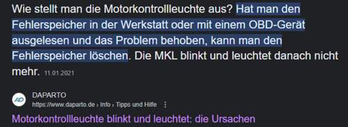

Danach habe ich natürlich auch als erstes gegoogelt. Lt. Google muss nach einer erfolgreichen Reparatur der Fehlerspeicher einmal gelöscht werden damit die Kontrollleuchte erlischt. Bin aber auch tatsächlich im Zwiespalt.

Google MKL
Mein Rat kauf den nicht.
Die Motoren sind so oder so sehr anfällig und eine Motorkontrollleuchte kommt nicht einfach so.
Wenn es an einem nicht gelöschten Fehler liegen würde, würde diese von Anfang an dauerhaft leuchten

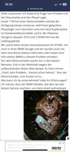

Anbei auch jemand bei dem man die Konrollleuchte verharmloste …
