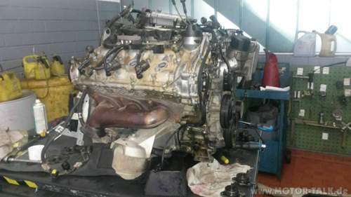

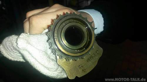

Bei MB wird die Kettenrad-Reparatur ohne Kulanzbeteiligung schätzungsweise ab 4.000 EUR aufwärts kosten beim W203.
Es gibt aber mittlerweile Anbieter, die das für einen Pauschalpreis machen, z.B. hier für ca. 2.900 EUR:
https://www.ebay.de/.../113140907552
200tkm ist aber schon recht viel. Üblicherweise sind die Kettenräder zwischen 70 und 140tkm fällig, so dass die MKL angeht. Vielleicht hat der Wagen schon ein neues Kettenrad drin. Das muss erst einmal geprüft werden.
Oder es ist wie bei unserem C230, wo es schon mal gewechselt wurde, aber das Ersatzteil damals (2007) leider noch aus der alten Serie stammte und dieses dann später wieder abgenutzt war und nochmal erneuert werden musste.
Edit: Fehler 0521 ist vermutlich eine hängende Tumbleklappe im Saugrohr. Auch ein bekanntes Problem bei den M272 Motoren. Da hilft vermutlich nur Saugrohr erneuern. Das Teil kostet bei MB so ca. 700 EUR. Im freien Handel das Teil von Pierburg (Erstausrüster) so rund 400 EUR.
Aber erst einmal prüfen, ob vorne am Saugrohr alle Plastikgestänge noch heile sind. Falls da "nur" das Gestänge gebrochen ist, gibt es da vielleicht eine DIY-Lösung mit Ersatzgestänge.

Die Fehler 1200 & 1208 können auch von einer gelängten Steuerkette ausgelöst werden. Im Günstigsten Fall also eine neue Kette mit samt Kettenspanner und eben bei Bedarf das Saugrohr.
Ist aber ohne weitere Überprüfung leider alles nur eine reine Spekulation.

Tipp: Ich habe es dort machen lassen und bin sehr zufrieden. Freue mich jetzt jeden Tag an dem geilen Motor, wissend, dass ein neues Kettenrad drin ist.

Zum Reparaturumfang bei MB gehört neben dem Kettenrad auch grundsätzlich immer ein neuer Kettenspanner sowie die 4 Nockenwellen-Verstellmagneten und 2 x Motorölwechsel.
Die Kette wechselt MB nur wenn der Kunde es explizit wünscht. Zu empfehlen ist es in dem Zusammenhang aber allemal.
Was möchtest Du da noch alles wechseln? Maximal noch die Gleitschienen der Kette nehme ich an. Sonst ist da eigentlich nichts mehr, was noch kaputt gehen könnte.
