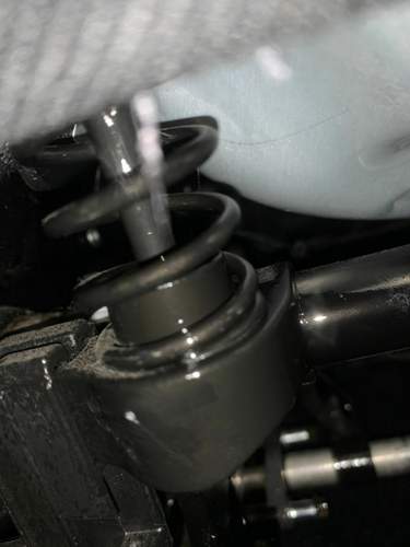

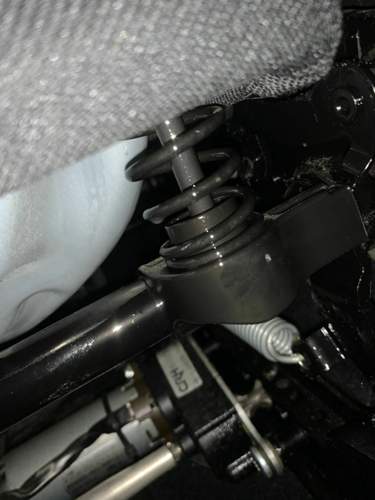

habe seit kurzem einen 02er clk 320 w209 und nun ist mir aufgefallen, das bei Bodenwellen der Fahrersitz immer so komisch knarzt/quietscht. Wenn ich im unteren Teil der Sitzfläche kurz bevor die Rückenlehne beginnt von Hand drücke, ist das Geräusch nachzustellen.
Kennt das wer? gibts günstig Abhilfe?
der Tip vom Daimler in Frankfurt Main:
Sitz hochstellen vorne und hinten.
man sieht 2 oder 3 Querstangen unter dem Sitz, diese stecken am Ende in Plastikbuchsen, und die knarzen mit zunehmendem Alter. Je schwerer der Fahrer umso eher.
Silikonspray drauf oder Teflonspray.
Ich hatte Silikonspray da und das habe ich verwendet. Auch gleich noch die restlichen mechanischen Teile links wie rechts ebenfalls besprüht.
Ergebnis: nach x Versuchen hat das jetzt wirklich geholfen und der Sitz ist ruhig.
Öl oder Fett soll man nicht nehmen, daran bliebe aller Staub kleben.
Ich hätte mir das ganze Abmontieren der Kunstoffteile sparen können .... und das brachte auch nix

Hab das Problem auch gehabt, nachdem ich alle Gelenke/beweglichen Teile von innen und außen mit Silikonspary eingesprüht habe ist es weg.
so ist der Sitz bzw. die Lehne aufgebaut (siehe Foto).

Fahrersitz quitschtIch habe die seitlichen schwarzen Blenden geöffnet und die dahinter befindliche Mechanik mit einem Ölkännchen betreufelt. Seit Jahren habe ich kein Knarzen mehr gehört.

Die Abdeckung der Sitzlehne ist nur unten mit zwei Schrauben befestigt. Oben nur eingerastet.
Also ganz einfach die Schrauben raus und die Abdeckung abnehmen...
