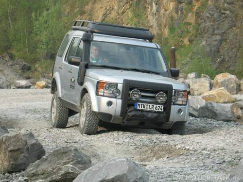

Was beim mittleren Bild auffällt: die Karrosse des Discos ist weniger geneigt, als die des Defenders!
Das ist der nur Unterschied zwischen einer Einzelradaufhängung mit Luftfederung und aktivem Wankausgleich (der einfedernde Luftbalg pumpt sein Volumen auf die andere Seite, um das Ausfedern und damit die Verschränkung zu unterstützen) versus Starrachse an Schraubenfedern mit einer Gewichtsverteilung ungleich 50:50...

Ich habe vor ein paar Wochen das Level-A-Trainign im LR-Exterioence-Center in Wülfrath gemacht. Man hatte den ganzen Tag das Auto und einen Trainer für sich allein. Gefahren sind wir Defender, vor allem aber den Discovery. Meine Frau hat an dem Training ebenfalls teilgenommen, meine Kids durften mitfahren.
Klar ist das aus Stuttgart eine gewisse Anreise, aber bringen tut das in jedem Fall etwas. Und wenn es nur das Gefühl ist, dass so ein Auto wesentlich mehr kann, als man denkt.
Zwischen dem Defender und dem Disco liegen in vielen Bereichen "Welten". Klar kann beim Disco, weil viel mehr drin, auch mehr kaputt gehen. Aber ist das wirklich noch "das" Thema???? Etliche Gespräche in den Pausen drehten sich genau um diese Frage. Die anwesenden Hardcore-Defender-Fans schwörten natürlich auf ihr Auto, (und liessen am Disco kein gutes Haar, wobei SEHR auffällig war, dass keiner auch nur eine Fahrt mit dem Disco unternahm. Von welcher Basis aus, wird da diskutiert?). (wobei ich die meisten Argumente -nachdem ich beide Autos gefahren bin- nicht mehr wirklich verstanden habe) Aber, wenn ich selber die Wahl hätte........ Im Disco sitzt man wesentlich bequemer, die Lenkung "lenkt" und ist nicht nur ein Gerät, mit dem man mehr oder weniger unverbindlich die grobe Richtung vorgibt, der Wendekreis des Disco ist im Vergleich zum Defender "winzig". Das Anfahren ist dank der AT ein kinderspiel, die automatischen Sperren nehmen einem viel Arbeit ab. Die Bodenfreiheit ist eher grösser als beim Defender...... Selbst eingefleischte Trainer haben sich nicht wirklich geäussert. Klar, für automobile kontroll-Freaks ist der Defender erste Wahl, aber für Gelegenheits-offroad-Fahrer???? Nicht jede Strasse sieht so aus wie der Van-Zyl's-Pass und abseits dieser Strecken sehe ich den Disco in der Gesamtheit seiner Eigenschaften mittlerweile als bessere Wahl.
Ich denke mal, so ein Training mit Defender und Disco wird die Fragen von Thepilot schnell (aus seiner Sicht) beantworten. Also: klare Empfehlung: einen Tag im LR-experience-Center Wülfrath buchen.
