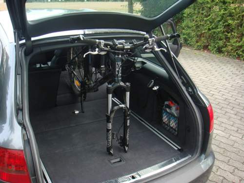

Hallo zusammen
Ich habe mich ein wenig schlau gemacht, scheinbar gab (oder gibt es immer noch??) früher ein System, bei welchem man 2 Fahrräder bei umgelegten Rücksitzen im stehen transportieren konnte. Das sah dann irgendwie so aus, dass das Vorderrad, der Sitz und evtl. der Lenker abgenommen werden musste und die Gabel in einer speziellen Vorrichtung in der Reserverradmulde fixiert wurde. Oder so ähnlich. Dazu dann noch Spanngurte die das Fahrrad im stehen fixieren.
Jetzt mein Anliegen: Ich habe dieser Vorrichtung nicht.
Nächsten Freitag fahre ich mit meinem Fahrrad in Urlaub.
Ins Auto müssen:
Fahrrad ("XL"-Rahmen)
Grosser Koffer (Standardgrösse, glaube 78 cm)
2 Taschen Grösse "normale Sporttaschen"
Dazu muss auf etwa 300 Km ins Auto:
Mitfahrer
Weiteres Fahrrad ("M"-Rahmen)
Mittlerer Koffer
Meint ihr das kriege ich hin? Ich hab zur Zeit nur ein Fahrrad da zum testen, aber ich werde am Wochenende mal einen Versuchsaufbau starten.
Was mich momentan beunruhigt:
- Bringe ich das Zeug überhaupt alles ins Auto? Vor allem der grosse Koffer zusammen mit 2 Fahrrädern beunruhigt mich
- Kann/muss ich die Gabeln irgendwie fixieren?
- Um an die Reserveradmule ranzukommen, muss ich den Ladeboden ja anwinkeln. Dadurch verliere ich die ebene Ladefläche. Kann ich den Ladeboden eigentlich komplett rausnehmen? Und irgendwie sinnvoll transportieren? Ich würde am Urlaubsort wieder ganz gerne ein "normales" Auto für 5 Personen + normalen Kofferraum haben.

So, ich habe gewirkt.
Ich denke das Resultat dürfte klar aus den Bildern klar werden.
Die ganzen Tools, die die Schienen nutzen kann ich ohne weitere Demontage nicht nutzen - mein Bike ist einfach zu hoch, sowohl vorne wie auch hinten.
Ganz anders siehts aus, wenn man den Ladeboden zurückklappt, und die Wanne quer legt. Die Gabel rutscht ins Loch, und zwischen Wanne und Reserverad ist sogar noch Platz fürs Vorderrad.
Ein Fahrrad, 3 grosse Koffer und 2 Mitfahrer also: Absoulut kein Problem.
Weiter gings, das 2. Rad musste her. Vorderrad raus, Rad rückwärts daneben gestellt. Das Ding ist ein Schrottfahrrad was hinten in der Garage stand mit eher kleinerer Gabel, aber als Versuchsrad ok. Das kommt sogar problemloser rein, es braucht die ganze Tiefe der Mulde gar nicht und so kann die Wanne auch in diesem Fall benutzt werden, um einen einigermassen ebenen Ladeboden zu erhalten.
Zwei Fahrräder, 2 grosse Koffer und 2 Mitfahrer: Auch hier kein Problem.
Ich denke mein Problem ist gelöst und ich brauche keinen zusätzlichen Fahrradhalter. Das ganze ist ohn irgendeine Befestigung schon stabil genug, um damit ne kurze Spritztour zu machen, aber ich denke mit 2 Gurten durch die Ösen in den Schienen komme ich ganz gut nach Kroatien.
Fazit: Alles super, Alles Audi :)
