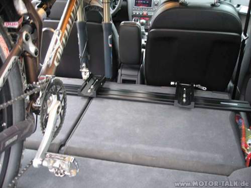

Alternativ bin ich im Internet auf zwei Systeme gestossen, die den stehenden Transport von 2 Bikes im Innenraum ermöglichen (Radstand/Bike Inside). Hat jemand ein solches System, bei dem das Vorderrad herausgenommen wird und das Bike in einen Träger eingehängt wird, im Einsatz?

Ich benutze seit mehr als einem Jahr erfolgreich das Produkt von radstand.de! Transportiere damit 2 Mountainbikes und es bleibt auch noch genug Platz fürs Gepäck. Die Vorteile von solch einem System brauche ich hier ja nicht hinzuschreiben. Also wenn du keine besonders große Freeride Maschine mir sehr langer Cross Federgabel hast ist dieses Produkt für den SB perfekt! lg LuckyStar
Transportiere mein neues Bike - ein Cube in 22" Rahmenhöhe und mit 80mm Federgabel (Rockshox Reba) - zur Zeit liegend in meinem Sportback. Das passt bei ausgebautem Vorderrad von der Länge her gerade so, bei umgeklappten Rücksitzlehnen.
Von der Höhe her hätte ich beim Radstand.de Modell schon große Bedenken, bei der Rahmenhöhe, zumal sich beim A3 ja keine ebene Fläche ergibt, da sich die Sitzfläche nicht umlegen lässt.
Wie gross ist dein MTB denn? Welche Rahmenhöhe? Geometrie spielt vielleicht auch noch eine Rolle...

habe ebenfalls ein Cube 21'' Rahmenhöhe Vollfederung mit Scheibenbremsen.

ich habe ein Hardtail mit 48er Rahmenhöhe. Was ich natürlich vergessen habe zu sagen ist, dass man natürlich im Sportback eine ebene Fläche braucht, denn ansonsten passt das Bike von der Höhe der Lenkers nicht ins Auto. Dazu muss man das Sitzpolster der Rückbank rausnehmen, hört sich wild an, geht aber ganz einfach: Auf jeder Seite einmal fest ziehen (keine Angst, dabei geht nichts kaputt, ist nur reingeklippt) und schon hat man das Polster in der Hand und eine wunderbare ebene Fläche nach dem Umklappen. Die Halterung wird dann einfach in die Ösen der Rücksitzbanklehne geklickt. Man muss also absolut nichts bohren oder am Fahrzeug verändern. Habe das schon unzählige male gemacht und bin wirklich zufrieden mit der Lösung. Man kann so schnell fahren wie sonst, das Bike ist keinen Witterungsumständen ausgesetzt und man beschädigt nichts außen am Auto durch diverse Halter.
