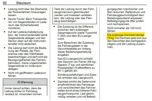

4 Räder ist aber bei einigen AHKs schon ein Problem mit der Stützlast. Was wiegt der Träger selbst?
Moderne eBikes lassen sich da wohl keine 4 Stück transportieren.
Da eBikes in der Regel, ohne Akku, so um die 25 kg wiegen dürfte es mit jedem Fahrradträger Probleme geben wegen der Stützlast.
@lars suckow schrieb am 15. August 2019 um 11:40:31 Uhr:
Bei 2 Rädern teilweise kein Problem.
Mein ebike wiegt mit Akku 23kg. Abzüglich Akku?
Die Stützlast liegt, glaube ich, bei 75 kg.
Da gibt es mit 2 Fahrräder keine Probleme.
Vermutlich sind die Fahrräder 3+4 in den meisten Fällen Kinderräder die weniger wiegen.
Dann sollte das auch kein Problem sein
Der Träger selbst hat ein Gewicht von 17kg, der Astra eine Stützlast von 75kg.
Ich kann also 58kg zuladen.
Die Mountainbikes haben je ein Gewicht von 13,5kg +-0,5kg (keine E-Bikes), es kommt halt gerade so hin, da die Kids auch schon recht große Räder haben.
Die einzelnen Fahrradgewichte dürfen bei dem Träger die 25kg (können dann halt nur 2 mit) nicht überschreiten, dafür ist alles zusammenklappbar.
