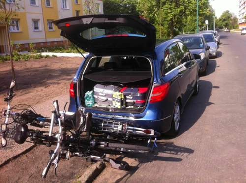

Darf man mal fragen, warum das Rad unbedingt in den Innenraum muss? Seit 5 Jahren transportieren wir unsere Pedelecs auf der elektrisch ausschwenkbaren AHK und haben nur gute Erfahrungen gemacht. Waren auch mehrfach schon so im Ausland. Der Fahrradträger ist von Übler (mehrfacher Testsieger), lässt sich ganz klein zusammenfalten und bei Nichtgebrauch (z.B. Urlaubshotel) im Kofferraum verstauen. Praktische Sache, würde auch am GLA funktionieren.
Zum einen will ich das Rad den ganzen Tag im Auto lassen können, um z.B. am Abend nach einem Kundentermin noch mal irgendwo ne Runde drehen zu können, zum anderen sind Heckträger bei schönem Wetter ja OK, aber bei schlechtem Wetter? Schon mal gesehen wie Autos derzeit im Heckbereich so aussehen? Aber wie gesagt - Hauptkriterium ist Punkt 1. Auch wenn man nach einer "normalen" Tour noch mal irgendwo einkehrt ist es angenehmer die Räder IM Auto zu wissen - AM Auto weckt einfach Begehrlichkeiten.
