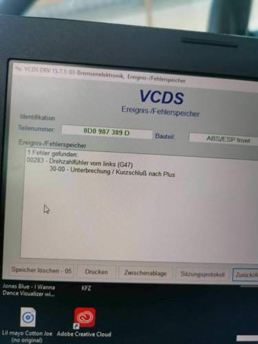

Themenstarteram 16. November 2019 um 20:46
Hi hab heute Fehler auslesen lassen:
Getriebe:
17137 Schalt/Magnetventil 1 (N88) P0753 32 10 elekrischer Fehler im Stromkreis Sporadisch
17134 Schalt/Magnetventil 1 (N88) P0750 35 10 Funktionsstörung Sporadisch
18194 Signal für Rückfahrlicht P1786 35 10 Unterbrechung Sporadisch
Motor:
17831 Bank 1; Sekundärluftsystem P1423 35 00 Durchsatz zu klein
17819 Bank 2; Sekundärluftsystem P1411 35 00 Durchsatz zu klein
16518 Bank 1 Sonde 1 P0134 35 10 keine Aktivität Sporadisch
Bremse:
00283 Drehzahlfühler vorn links (G47) 30 00 Unterbrechung/Kurzschluss nach Puls
Vlt könnt Ihr mir jetzt mehr helfen :)
Schönen Abend euch noch
LG
Philipp
Getriebe
Motor
Bremse
