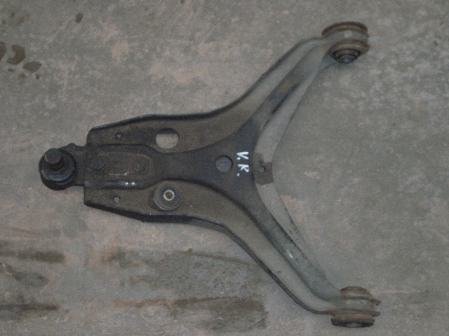

Du hast aber geschrieben "Querlenker"
Und die kann man auch seitlich Vertauschen :D

@MVP-Cruiser schrieb am 31. Mai 2015 um 13:29:39 Uhr:
beim B4 auch :confused:
http://i.ebayimg.com/00/s/NzY4WDEwMjQ=/z/0jMAAOSwymxVNg9I/$_20.JPG
beim B3 kann ich mir das noch grad so vorstellen,da die anbindung zu den geraden traggelenken ziemlich mittig sitzt (ich glaub,da gibts auch kein rechts/links),aber beim B4 sollte man das doch recht schnell sehen
https://gebrauchteautoteile.com/.../...2ee2465e134e2e2a95b10472e39.jpg
