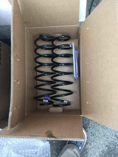

Themenstarteram 9. April 2016 um 12:12
Gekauft hab ich alles Original, da ich einen SPITZEN Preis bekommen hab. Sportniveaus kostet aktuell 1k€ - und werden teurer, da nur mehr on Stock, wenn also aus dann gibt es die nicht wieder - das wissen die...
Hätte ich für das komplette Fahrwerk mehr als 1000€ zahlen müssen hätte ich was anderes verbaut, zudem ist das Thema aber ORIGINALITÄT an meinem Projekt.
