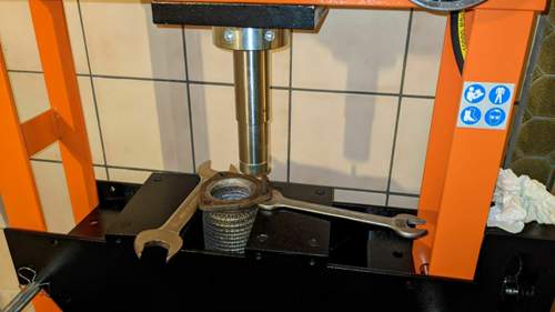

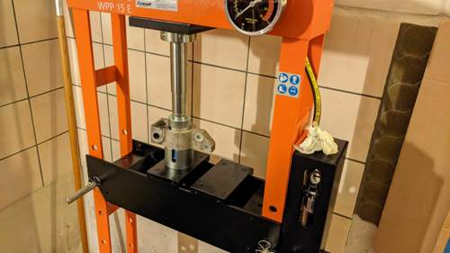

Guckst du mal hier, da habe ich so ein Chinateil eingesetzt:
https://www.motor-talk.de/.../...emfoerder-kaufen-wo-t5983889.html?...
Da ich beim A4 alle Buchsen neu machen möchte, habe ich mir eine Presse geholt und nutze den China-Satz als Druckstücke.
Ich habe schon mit Kunststoffbuchsen getestet.

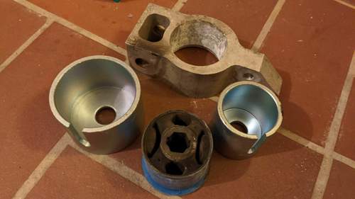

Ich habe mir diesen BGS-Kit nun nochmal näher angeschaut, leider für meine Zwecke nicht wirklich brauchbar, die Druckstücke sind alle zu groß im Durchmesser und auch der Gewindebolzen passt gar nicht erst durch die Buchse hindurch.
Ich habe mir daher im Baumarkt Gewindestangen mit kleinerem Durchmesser gekauft und dazu passende Muttern, mit einer großen Unterlegscheibe konnte ich zwar die Hülse aus dem BGS-Kit einspannen (passt aber eher schlecht als Recht, vermutlich verschramme ich damit die Strebe), aber ohne exakt passendes Druckstück (ca. 4,5cm Durchmesser) bekomme ich die Buchse nicht (als Ganzes) rausgedreht.
Werde wohl eher so einen Kit benötigen, oder so einen, was meint Ihr?
