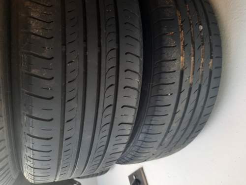

Hallo, ich habe einen Ceed SW 2019 mit den Michelin Reifen ab Werk. Nun habe ich seit letztem Jahr mit Sägezahnbildung Achse hinten auf der Innenseite des Reifen zu kämpfen. Der Monteur beim Händler meinte, das wäre ein bekanntes Problem bei Kia. So ganz überzeugt bin ich davon nicht. Zu wenig Luftdruck schließe ich aus, da ich immer ein bisschen mehr drin habe als vom Hertseller empfohlen. Überlege gerade damit doch mal zum Händler zu gehen, um den um Prüfung des ganzen zu bitten. Vom durchtauschen der Reifen hatte er mir abgeraten, da ich dann vorne ebenfalls Sägenzahnprobleme bekommen könnte.
Du kannst hinten aber erstmal links mit rechts tauschen,da hast zumindest erstmal Ruhe wieder.
Ich hatte bisher bei meinen Fahrzeugen auf der antriebslosen Achse immer Sägezahnbildung. Bei meinem VW Passat Variant 35i und bei meinem Skoda Octavia Combi 1Z. Der Luftdruck war immer korrekt eingestellt. Beide Fahrzeuge wurden viel bewegt, den Passat habe ich mit 425.000 km abgegeben, den Octavia mit 295.000 km.
Soweit ich das beurteilen kann, ist die Sägezahnbildung ein normaler Verschleiß. Man kann vielleicht mit einem bestimmten Reifenprofil und mit einem regelmäßigen Tausch auf die Antriebsachse (so alle 5000km) die Sägezahnbildung minimieren, aber weg wird man sie nicht bekommen.

Es hilft immer keine Richtungsgebundenen Reifen zu montieren,da ist das Problem.zum einen schlimmer u.man kann links mit rechts nicht tauschen.
Vorn mit hinten wechseln bringt garnix,dann hast das Problem.nach vorn verlagert und hinten entwickelt es sich erneut,Seitentausch wirkt wunder.
Was gegen Sägezahn auch hilft, sind Reifen mit geschlossenen Profilblöcken an den Seiten.
