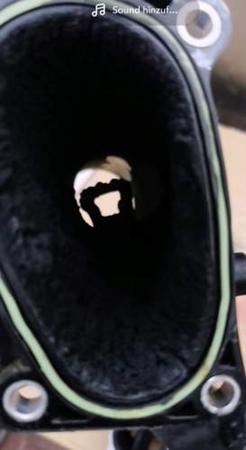

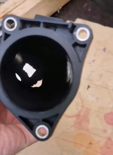

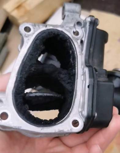

Mach mal ein Bild der Drosselklappe bin gespannt wie die so aussieht.
Themenstarteram 26. Mai 2024 um 22:05
So habe mal meine Drallklappe ausgebaut sowiedas saugrohr als ich das sah hab ich gleich versucht den ganzen Ansaugkrümmer auszubauen aber hab dann nachher den Ansaugkrümmer wieder befestigt da es echt viel fummelei ist.
Werde auch nun ca. Alle 40.000km das AGR Ventil also die Drallklappe + Saugrohr reinigen.
Hier sind ein paar Vorher & Nachher Bilder, Ausbau dauert ca. 1Stunde wenn man weiß wo alle Schrauben sitzen und das passende Werkzeug wäre auch von Vorteil.
Auf dem Bild sieht man ein Verkorkten Haufen mit Ruß und was auch nicht alles dort drinne ist. Richtig spaßig gewesen die ganze Sache, der Haufen war zum Ende hin fast doppelt so groß, ich will nicht wissen was bei den Kollegen abgeht die kein guten Sprit tanken.
Habe bisher noch keine Probefahrt gemacht, das Saugrohr und die Drallklappe vom AGR kommt erst die Tage wieder rein.

Sieht sehr geil aus. Bei meinem war die Drosselklappe versiffter, hatte aber dennoch keine Symptome bzw. Probleme. Einfach eine Sau Arbeit :D
Themenstarteram 27. Mai 2024 um 6:29
Ja bin gespannt ob das ruckeln bei der Fahrt weg ist kommt ja nur beim langsamen Schubaufbau(Ladedruckaufbau) vor, ich halte euch auf dem laufenden.
