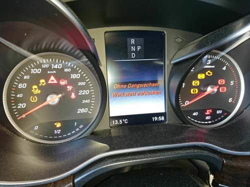

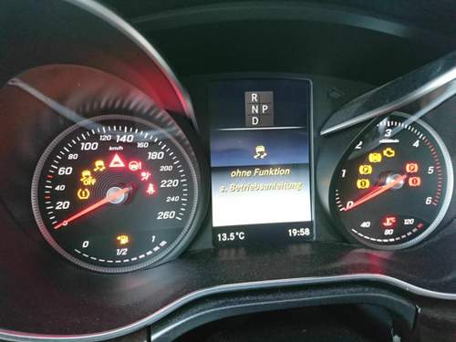

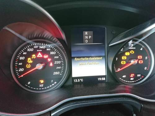

@slucon schrieb am 4. Juni 2019 um 11:38:41 Uhr:
Ich hatte bereits zweimal nach Einschalten die Meldung „Gangwechsel nicht möglich, bitte Werkstatt aufsuchen“
Hatte ich auch bereits - sah dann so aus.
Nach Aussteigen, Verriegeln usw. ging es dann problemlos weiter ...
Gepart war es bei mir mit Anzeigen, wie 'Spurhalteassi geht nicht' usw - siehe Bilder.
Fahrzeug war dann in der Werkstatt. Ob und was dann gemacht wurde entzieht sich meiner Kenntnis, da es NIE einen Werkstattbericht gibt.
Ich hoffe, dass ich kein solches Schreiben bekomme, Werkstattbesuche hatte ich bereits ausreichend. Ich möchte da nicht mehr hin ...
Ohne Gangwechsel
Assistent verweigert Arbeit

Ich war ja gerade beim Freundlichen, um den Fehler auslesen zu lassen...
Das wird extrem schwierig - Kommunikationsproblem zwischen Steuereinheiten...
Also ggf. ein Kontaktproblem irgendeiner Steckverbindung - viel Spassss bei Suche, ich hab js noch lange Kulanz :-),
Grüße Stephan
