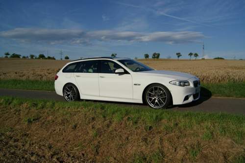

Hallo alle zusammen,
ich habe heute mein Auto (525d F11) von der Tieferregung / Spureinstellung / Tüv-Eintragung zurückbekommen.
Das Fahrzeug sieht nach dem Einbau identisch aus wie vorher? Verbaut wurden 30mm Tieferlegungsfedern der Firma Eibach. Nun bin sowohl ich - als auch die Werkstatt selbst sehr verwundert. Es kann ja nicht sein, dass sich die Federn erst setzen und der Unterschied erst sichtbar werden wird?
Muss an der Vorderachse auch irgendwie elektronisch noch was gemacht werden sowie an der Hinterachse?
Danke für Eure Ratschläge...
Nico

Was für ein Fahrwerk war denn vorher drin?
Ich gehe mal davon aus, dass das Feld- Wald- und Wiesenfahrwerk, also das Standardfahrwerk verbaut war. Auf jeden Fall kein Sportfahrwerk
Hast Du die Federn noch? Schau sie Dir mal genau an.
Vielleicht hat Dein Vorbesitzer (wenn Du nicht Erstbesitzer bist) ein tieferes Fahrwerk verbaut, es nicht eintragen lassen und verschwiegen?!?

Wenn das der Wagen aus deinem Profil ist und du meinst, dass das Serienfahrwerk verbaut ist, dann ist der Wagen schon deutlich tiefer als Serie!
Ob er das M-Sportfahrwerk verbaut hat, kannst du hier checken: http://bimmer.work/

sind die Originalfedern verbaut gewesen. Auf den Profilbildern war die Tieferlegung hinten schon gemacht... Da sieht er ja auch gut aus. Da es ein Firmenfahrzeug war (habe ich als 10 Monate altes Fahrzeug gekauft), glaube ich nicht, dass an Flottenfahrzeugen Umbauten gemacht werden. Habe die Federn in der Garage und werde zwar mal schauen, aber ich kann es mir nicht vorstellen. Das Auto kam von SIXT.
Werde mir das nachher mal anschauen...
Liebe Grüße
Dann kann es nur eine Fehllieferung sein. D.h. Du hast keine tieferen Federn verbaut bekommen.
Hat die Werkstatt die Federn mal verglichen?

Die Werkstatt hat halt die neuen verbaut. Der TÜV hat sie ja entsprechend der Signaturen eingetragen, die auf den Federn stehen und diese sind identisch zum Gutachten... Ich werde mal bei Eibach anfragen, wie das sein kann. Vielleicht haben sie ja ein schlaue Antwort :-)
Deswegen sollte man VORHER und NACHHER die Abstände Unterkante Kotflügel/Radmitte(Nabe) messen.
Dann hättest genau gewusst wie viel Differenz nun da ist.
