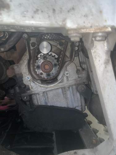

Themenstarteram 22. September 2023 um 15:26
Habe Heute die Steuerzeiten abgesteckt oder zumindest probiert, wenn ich die KW abstecke komme ich nicht in das Loch der NW und umgekehrt Foto anbei wie würdet ihr weitermachen. Ich wollte nicht mit Gewalt auf der KW herumziehen und das Absteckwerkzeug (ist auf alle Fälle das richtige für 2.0 TDI) in das Loch der NW reinzubringen. Das Foto ist entstanden als auf der KW richtig einfach reinging. Bitte euch um Vorschläge.
Danke
Habe mir das Absteckwerkzeug mal genauer angesehen wenn es auf der KW steckt da passt der Radius nicht kennt das wer wäre möglich das da das Problem ist. Foto kommt gleich.
