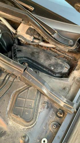

Okay wo sitzt das Motorsteuergerät?
Und danke schonmal.

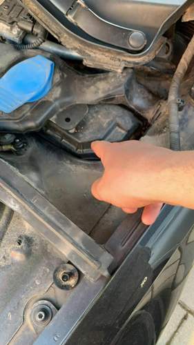

Steuergerät sitzt hinter dem Instrumentenbrett im Wasserkasten. Es durchstößt die Karosserie zum Fahrgastraum.
Dort KANN kein Marder sich hin verirren. Also wenn Marderschaden, dann woanders.
Viel Spaß beim Ausbau!
