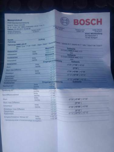

Stell doch mal das Spurmeßprotokoll als Anhang ein.

Themenstarteram 19. April 2019 um 10:15
Anbei das messprotokoll.
Ich hab alufelgen, keine Stahlfelgen. Mein Fahrzeug hat die Sonderausstattung dynamische Dämpfer ( Einstellungen Sport und Komfort). Und Sonderausstattung Parkassistent, falls diese infos weiterhelfen.

Ich würde das Fahrzeug bei BMW vermessen lassen.

Und was kann Bmw besser als der Adac? Ist das rocket science, ich mein die vermessungsanlagen werden wohl die gleichen sein, geeicht sind sie hoffentlich.
Kann man auf der Vermessungsbühne die spur so einstellen, dass der wagen bewusst nach links zieht? Das wäre doch ein ansatz. 2, 3 Schleifen bis der Wagen einigermassen geradeaus fæhrt wäre mir das geld wert.
