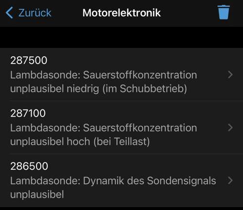

Hallo Leute und zwar habe ich seid 100km 3 Fehler gespeichert
2c1F00 287100 287500
Fahrzeug ruckelt leicht beim stehen nur bei Position D
Beim Kaltstart läuft er ohne ruckeln
Fahrzeug:
Bmw f10 lci 530d
182000Km Ansaugbrücke wurde nicht gereinigt bis jetzt
30 Antworten

Dieselelektronik DDE 7.3 6 Zylinder N57:
287500 Lambdasonde: Sauerstoffkonzentration unplausibel niedrig (im Schubbetrieb)
287100 Lambdasonde: Sauerstoffkonzentration unplausibel hoch (bei Teillast)
Dieselelektronik DDE 7.31 6 Zylinder N57 oL:
2c1F00 Einspritzmengenüberwachung (FMO), diskret: Mengenfehlerkorrektur unter zulässigem Bereich (Lambda- und Luftmassenwert nicht plausibel zu Einspritzmenge)
Das habe ich mit Google sofort gefunden. Keine Ahnung, ob das richtig ist.
Ich würde also erwarten, dass die Lambdasonde einen Fehler hat.
Es kann natürlich auch mit der Einspritzung zusammenhängen, da nun eventuell falsche Abgaswerte entstehen.

Welche davon denkst du vor oder nach cat die lambdasonde?
Da kann ich dir nicht genau helfen. Wenn diese Fehler auf eine defekte Sonde schließen lassen, würde ich die vor Kat wechseln. Die vor Kat misst die tatsächlichen Werte, welche ungefiltert aus dem Motor kommen. Somit ist diese auch mehr Verschmutzung und eventuell höheren Temperaturen ausgesetzt.
Die nach Kat misst nur die gefilterten Abgase und hat meiner Erfahrung nach eine geringere Ausfallquote.
Alles nur Vermutungen meinerseits
Moin,
die ersten beiden Fehler deuten auf einen Defekt der Vor-Kat-Sonde hin. Ist schnell getauscht (ca. 30 Minuten), Passenden Ersatz gibt's in der Bucht von Bosch (stellt auch die Original-BMW-Sonden her) für 80-90,00 €. Ich würde vorher alle Verbindungen bezgl. Luftversorgung auf Dichtheit überprüfen...Fremdluft erzeugt diese Fehler u.U. nämlich auch. Dann würde ich auch zur Sicherheit die Sonden per RG testen, um sicher, daß sie auch wirklich im Eimer sind. Aber zu 95% ist die Vor-Kat-Sonde kaputt. Wenn die neue Sonde drin ist, müssen die Adaptionswerte zurückgesetzt werden und dann sollte der 3. Fehler auch nicht mehr auftauchen. Natürlich muss vorher der Fehlerspeicher gelöscht werden ;-)

Hey danke für den Tipp also habe wieder den fehlerspeicher Ausgelesen 287500 ist nur noch drin
Ich habe jetzt die Live Werte ausgelesen er ist zwischen
2.26–2,39 Volt
Wie kann ich eine Diagnose durchführen zwecks Fremdluft
Laut den Live werten ist die Drehzahl bei 680 Umdrehungen und die Drehzahlnadel bewegt sich auch nicht
Du kannst eine Sondenprüfung per RG durchlaufen lassen, dabei läuft alles automatisch ab (der Motor muss dabei laufen), dabei wird die Drehzahl des Motors automatisch von RG geregelt. Erst kommt eine Warmlaufphase um Motor und Sonden auf Betriebstemperatur zu bringen, dann wird automatisch "Gasgegeben" (Gasstösse bis ca. 3000 U/min), dann kannst Du am eingeblendet Diagramm sehen, ob Deine Sonden gleichzeitig zurückfahren, sobald der Motor wieder in den Leerlauf geht. Hast Du dabei unterschiedliche Kurven, entsteht dieser Fehler, der bei Dir im FS abgelegt wird.
Ob er Fremdluft zieht siehst Du, wenn Du z.B. StartPilot, oder Bremsenreiniger auf die Anschlussstutzen der Luftkanäle (z.B. am Luftfilter, LMM usw.) sprühst. Wenn sich dann die Leerlaufdrehzahl verändert, hast du 'ne undichte Stelle, an der der Motor Luft zieht, an der er keine Luft ziehen sollte.

So hab mal mit Reingold ein Test durchgeführt
.jpg
Nein, du musst nichts abschrauben. Es geht darum, herauszufinden, ob Anschlussstellen im Ansaugsystem undicht sind, d.h. der Ansaugkanal, der z.B. zum Luftfilter führt, besteht ja aus mehreren Teilen die mit Schellen verbunden sind, diese -sagen wir mal Schnittstellen, gilt es auf Dichtheit zu überprüfen in dem man sie mit z.B. Bremsen reiniger kurz einsprüht. Sollte ein (oder mehrere) Verbindungspunkte undicht sein, gelangt der leicht entzündliche Bremsenreiniger in die Frischluftzufuhr und verändert dann die Leerlaufdrehzahl und du hast damit die undichte Stelle gefunden. Der Luftkanal geht ja von links nach rechts zum Luftfilter (wenn du vor dem Wagen stehst), oben in der Mitte auf Rückseite des Kanals sitzt der Luftmengenmesser.
Aber es gibt noch andere Punkte die Fremdluft ziehen können, z.B. die Flansche des Luftsammlers, auch Ansaugbrücke genannt, ist (was eigentlich Blödsinn ist, da ein Diesel keinen Unterdruck erzeugt -dafür hat er eine separate Vakuumpumpe) eine Stelle die zu Überprüfen ist.
Denn sollte irgendwo Fremdluft gezogen werden, stimmen die Sauerstoffwerte der Messsonde (Vor-Kat) nicht mit den Werten der Monitorsonde (Nach-Kat) überein und das verursacht diesen Fehlereintrag.
Genauso ist es dann, wenn eine der Sonden defekt ist und zu lange braucht um nach Loslassen des Gaspedals (z.B. bei einer Bergab-Fahrt) wieder runterzuregeln. Auch dann stimmen die Sollwerte der beiden Sonden nicht überein und du bekommst denn besagten Fehler.
Meistens ist die Sonde vor dem Kat/DPF die Schuldige, da sie die ungefiltert, dreckigen, rußigen Abgase abbekommt.
Deinem Bild nach zu urteilen, scheint wirklich die Sonde kaputt zu sein. Wie gesagt, Austauschen und fertig. Nur nicht die Sonde direkt bei BMW kaufen, dort kostet sie um die 275,00 €!
Schau mal hier: https://www.ebay.de/.../363325322323?...
Dort habe ich meine Sonde auch gekauft -war sogar 'ne Original BMW-Sonde.
