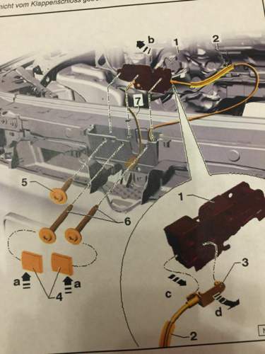

Meinen Touareg abgestellt, Fernbedienungs-Taste gedrückt und abgesperrt. Einige Minuten später wollte ich wieder öffnen, nichts. Notschlüssel ins Schloss der Fahrertür gesteckt und umgedreht, Blinker leuchten auf, LED an der el. Handbremse leuchtet, es klickt, aber KEINE der Türen öffnet. Alle Varianten der Synchronisierung erfolglos versucht - so stehe ich in einem Europäischen Inselstaat ohne Mobilitäts-Service vor meinem Wagen und kann nicht hinein, Laufleistung 6500Km, Batterie OK, Auto wie neu. Guter Rat wär jetzt ein Segen!

So habe es bei meinem FL getestet. Schlüssel weit vom Auto gelassen und mit dem Notschlüssel nach links gedreht. Wie bei dir, Lampen leuchten, aber Türe bleibt zu. Auto mit dem Schlüssel auf und zu gemacht und dann nochmals mit dem Notschlüssel nach links lange gehalten und er ging auf.
Versuche mit deinem Schlüssel aufzuschliessen und dan mit dem Notschlüssel nach links lange zu halten.
Kann sein das die Dichtung bei dir eingefrohren ist?

Also Notschlüssel rein, umgedreht, geht nichts.
Handgriff angefasst, (Türe öffnet bei mir) also wider abgeschlossen, dann nochmals Notschlüssel gedreht und die Türen öffnen.
Versuche deinen T mit dem Schlüssel auf und abzuschliessen, dann Notschlüssel drehen und debei den Handgriff zu ziehen.
Der Handgriff zu halten ist wichtig, da so das aufsperren der Keyless also Kontakt simuliert wird.

hmm, ich habe kein keyless go im Touareg und offenbar ist entweder der Rolling Code asynchron geworden oder die Elektronik in einem "Sicherungs-Modus" - ich hatte aber keinen Alarm, keine halb geschlossene Tür, alles normal. Der ;-) hat geraten, eine Scheibe einzuschlagen - aber ohne Garantie, dass von innen geöffnet werden kann

Beim abschliessen mit dem Schlüsser sind die inneren Türgriffe ausser Kraft gesetzt!
Das nennt sich irgendwie Safe Verriegelung oder so.
So das keiner mit einem Draht das Auto öffnen kann.
