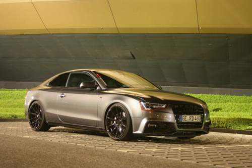

Also ich habe auch die KW Gewindefedern.
Eingetragen ist vorne 345mm und hinten 350mm (Maß Radmitte bis Radhauskante).
Ein Bild ist angefügt, hoffe das reicht dir, wenn nicht könnte ich nochmal welche machen :)
