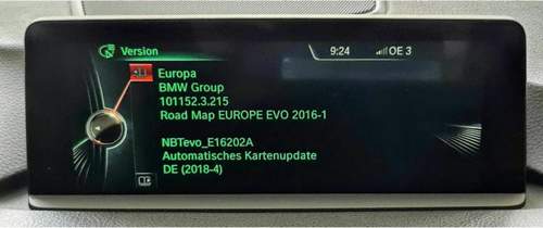

(Ein Bild von der derzeitigen Situation ist im Anhang)
... und leider hane ich die ID4, obwohl das BJ 2016 ist...
Navi Status
Der Booster kann Europa nicht aktualisieren, sondern nur die Karte eines Landes, da das alles wie gesagt nur OTA geht und eine ganze Europa-Karte zu viel wäre.
Eventuell kann man auch eine Österreich-Karte als bevorzugte Navikarte einstellen, sodass nur diese aktualisiert wird. Da bin ich mir aber nicht sicher, ob das geht.
Für ein Update der kompletten Europa-Karte muss man das USB-Update kaufen.
Man könnte auch sagen, in deinem Bild der obere Teil per USB und der untere Teil per OTA (Booster).

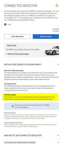

Ich habe mein Fahrzeug registriert und guck mal auf meinem Screenshot für den Connected Booster, da steht explizit "USB Map Update", ist das in dem Fall doch die Variante mit USB?
Was meinst du?
Und mal ehrlich, was kann in meinem Fall das alleinige USB-Update weniger?
Die Realtime Traffic Information bekomme ich ja im "Navi auch"?
Und Concierge... naya, muss das sein? (Hab ja auch ein Handtelephon... ;)
MbG Cayenne

Ähmm ja, das ist jetzt verwirrend. :confused:
Es steht zwar auch direkt da drunter, dass du das nicht buchen kannst, aber trotzdem beinhaltet der Booster eigentlich nur das OTA-Update soweit ich das bisher mitbekommen habe.
Bei mir sieht es auch anders aus (einige Dienste sind bereits gebucht und werden deshalb nicht mehr aufgeführt).
Es könnte sein, dass es deshalb nicht geht, weil du aus Österreich bist.
Das LTE-Netz dürfte in Ö auch gut ausgebaut sein, aber evtl. hat BMW dort keine Verträge mit den Internetanbietern oder so.
Booster

Die Service, die drunter ausgegraut sind, kann ich nicht buchen, die kann die EVO ID4 offensichtlich (da steht "noch") nicht. Das würde ich so verstehen, dass das ab 03-2017 erst geht, s steht es in den technischen Voraussetzungen.
Aber das USB-Map-Update ist offensichtlich vollständig enthalten, das OTA-Update offensichtlich gar nicht. (In AT)
Ich werde das mal ausprobieren, solange es € 59,- kostet.
Was kostet sowas normalerweise? Hast du da a Ahnung?
MbG Cayenne
PS.: Und der Booster ist also um das Traffic-Dingens und den Concierge erweitert im Gegensatz zum "nur USB-Map-Update". Und nach Ablauf der Laufzeit ist Traffic und Concierge beendet und das letzte Update des Kartenmaterials bleibt. *check*
2021-10-24
Also normalerweise sind die USB Updates umfangreicher, als die OTA Updates und nach Ablauf des Service, fallen die Katenupdates weg
