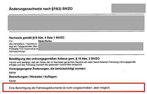

Das TÜV-Ergebnis der Einzelabnahme sieht dann so aus. Eingetragen werden muß es nicht.
Bild #210577530
@Handschweiß schrieb am 26. Januar 2023 um 11:47:56 Uhr:
Das ist leider falsch.
Deine Verlinkung beschreibt eine Änderungsabnahme mit gültigem Prüfzeugnis (ABE, Teilegutachten usw.) welche für das Fahrzeug mit entsprechender EG-Typgenehmigung gültig ist.
Eine Einzelbegutachtung zieht immer eine unverzügliche Erlangung der Betriebserlaubnis nach sich, und damit auch eine unverzügliche Berichtigung der Fahrzeugpapiere.
