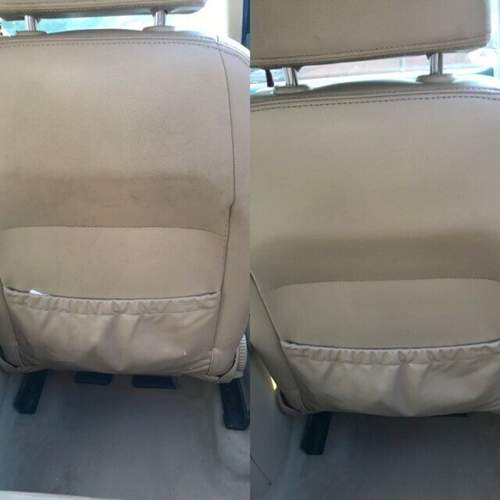

Zum Thema Innenraum geh ich wie folgt vor :
Schnelles und doch gründliche sauber machen mach ich wie folgt :
1.Gründlich saugen
2.Cockpit Türen sowie alle Kunststoffteile wie Einstiegsleisten und co behandel ich mit Koch Chemie "Multi interior cleaner" da gibt es noch dem Cockpit cleaner nur für Cockpit (Kunststoff) ist für mich aber fast das selbe. Da ich das exklusivpaket im cla habe (Ledersitze sowie Ledercockpit und co) benutze ich den Multi cleaner den man für kunststoff sowohl als auch für Leder benutze (ich persönlich) . Drauf sprühen und abwischen . Bei sehr hohem Verschmutzung eine Bürste oder mit dem Lappen selbst mit Druck schrubben und wischen . Effekt ist hierbei die enorme Reinigungskraft und es sieht nicht glänzend aus, sondern einfach nur super sauber . Keine schliererein oder ähnliches :) sorgenfrei draufsprühen über das Cockpit, Sitze, Leisten, Armaturen einfach alles bis aufs Lenkrad und Scheiben :) die Flasche ist für mich ein Allrounder wenn es gründlich aussehen soll mit wenig Zeitaufwand ;) klingt aufwendig beim lesen ist aber eine 25-30 Minuten Aktion inklusive 10 Minuten saugen .
Die extreme sauber mach Variante ist :
1.Saugen ( bei bedarf auch einen Pinsel nutzen für die Luftungsdüsen oder ähnliches)
2.pol Star von Koch Chemie alles einsprühen und mit einer Bürste( textil Bürste von Sonax) richtig schrubben bis es schäumt ;) abwischen/trocken ;)
3.koch Chemie Ts top Star seidenmatt nach behandeln bzw Pflege . Glänzt und schmiert nicht ! Ideal für kunstoff teile .. bei Leder verwende ich ebenfalls Koch Chemie aber Ls leather Star .. gleiche Verwendung auf einem Lappen Aufträgen und darüber wischen . Leder kriegt FAST sein Ursprung zurück .
Es werden deutliche unterscheidet erkennbar sein nach der Pol Star Reinigung .
4. Was man auch zur schnellen Reinigung verwenden kann ist als letzter Schritt 3 für einen schönen Duft "Fresh Up geruchskiller" (für die jenigen die duftbäume hassen)die ideale Alternative ! Über die Teppiche drauf sprühen und fertig ist das Auto ;)
Dauer des schnellen sauber machens 25-30 Minuten und das gründliche ca 2-3 Stunden, weil die Grund Reinigung mit dem Pol Star sehr zeitaufwendig ist aber klassse säubert :)
Mein Tipp : einmal die zeitaufwendige groß Reinigung und dann je nach Schmutz einmal alle 2 Wochen schön aussaugen und mit dem Cockpit cleaner reinigen .. falls das Cockpit nicht Verschmutzt sein sollte nutze ich nur von Swiffer diese staubmagnet Wischer .. passt super in die Ablage und in 10'sekunden ebenfalls sauberes Cockpit ;)
Ach , für die Scheiben "Sonax Scheibenklar nanopro" sowie innen und auch für außen nochmal schön einsprühen und ordentlich sauber wischen bzw reinpolieren. Ergebnis - perleffekt für außen ;)
Viel Spaß ;)
Das Ergebnis wie zB :
Bild 1 - oben vorher / unten nachher
Bild 2 - links vorher / rechts nachher
Bild 3 - oben vorher / unten nachher
Bild 4 - rechte Hälfte bearbeitet nur mit Pol Star und Bürste
Bild 5- rechte Hälfte nachdem abwischen des polstar (noch keine lederpflege benutzt)
Bild 6 - links normal / rechts Koch Chemie Multi interior cleaner (noch keine Seiden matt Pflege drauf)
