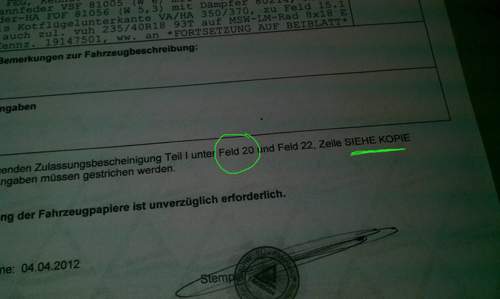

Im Anhang mal was von letzter Woche mit Streichung in der alten ZLB Teil 1, damit das Amt auch weiß was genau heraus muss!
Im dem Fz. waren H&R Federn, welche rausgeflogen sind und ein Gewinde kam neu rein! Die Kopie tacker ich an das Gutachten und der Typ beim Amt kann es dann besser streichen, als wenn man die Zeile und Stelle angibt, was unser Tool so gedacht hat, deshalb der Satz SIEHE KOPIE!
P.S. wenn du nur die Anbaubescheinigung verloren hast, kann man diese bis 10 Jahre und theoretisch auch darüber reproduzieren, bei der Organisation, dann zu dem Prüfer und er soll einfach Feld 20 handschriftlich ergänzen!
