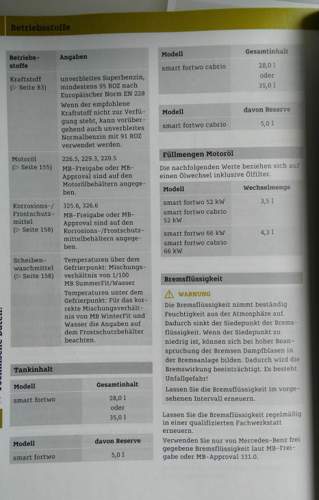

Motor-ÖL: Ich habe mir schon mal die Bedienungsanleitung aus dem Internet runtergeladen, da habe ich gleich was gefunden, was ich später mal irgendwann gerne diskutieren würde, (um bei Thema Öl zu bleiben).
Quelle:
https://moba.i.daimler.com/.../index.html#emotions/downloads0416.html
Die Anleitung ist von 2016 für den Fortwo, da steht: Öl für alle Typen/Motoren nach Norm 229.51 oder 229.53 - Siehe Bild.
Bisher dachte ich (das galt jedenfalls für den 451er) für den Diesel: 229.51, für den Benziner 229.5
Ist aber nicht eilig, denn die ersten Jahre muss ich sowieso zu Smart, ich habe eine Garantieverlängerung abgeschlossen...
Edit: Auf der auf Bild 1 angegebenen Seite 135 steht als Beispiel Norm 229.5
Und was stimmt jetzt?
Öl-Norm für alle 453er?
Oel-fuer-453 229.5?

Moin,
ich interpretiere mal deine beiden Bilder:
Bild 1 : die Spezifikation, welche für dein Fahrzeug vorgeschrieben ist.
Bild 2 : die Seite auf der du mit der Spezifikation (als Beispiel wird hier 229.5 genannt) ein freigegebenes Öl finden kannst.
Der Grund für das aschearme Öl könnte die übermäßige Volllastanreicherung zur Inneren-Kühlung des Motors sein - der 453 setzt das 138-440 fache an Feinstaub frei was ein Diesel (seit 2011) freisetzen darf und besitzt keinen Feinstaubfilter.

Themenstarteram 2. Dezember 2019 um 9:44
Guten Morgen,
um dies hier nicht zu sehr in die Länge zu ziehen: Ich habe mich vor meinem Ölwechsel recht intensiv mit den verschiedenen Sorten und Freigaben beschäftigt. Einfach folgenden Link aufrufen: https://bevo.mercedes-benz.com/ Steht ja auch in der BA. Dort einfach auf den "Öl-Finder" klicken, dein Fahrzeug auswählen und alle dafür freigegeben Motoröle werden angezeigt. Erstaunlich, dass man dort auch wieder 2 unterschiedliche Ölmengen (wie oben b. e. einmal 3,4 Liter und einmal 4,3 Liter) für den 453er 0.9 Turbo angibt. Beide haben den gleichen Bauzeitraum (ab 09/2014) aber unterschiedliche Verkaufsbezeichnungen (Smart ForTwo Coupé und Smart ForTwo Turbo). Sehr seltsam, oder? Auf jeden Fall sind dort drei Normen für den Motor freigegeben: 226.5 (war mir vorher gar nicht bekannt), 229.3 (lt. BA nur bis z. nächsten Ölwechsel zugelassen, was immer das heißen soll) und die bekannte 229.5. Mit den anderen beiden habe ich mich nicht auseinandergesetzt, aber es gibt halt auch die 229.51, die ebenfalls zulässig ist. Wie hier bereits im vorherigen Post beschrieben wurde hat die 229.51 einen höheren Schwefelanteil, der eigentlich für die Partikelfilter in Dieselmotoren gedacht ist. Aber bei unserem ansässigen MB-Vertragshändler füllen die genau das bei einer Inspektion ein. Ist bestimmt auch in Ordnung, aber da nur die Sorte 5W-40 eingefüllt wird (war bei meinem ja auch vorher drin) ist das auf jeden Fall ein minderwertigeres Öl als ab Werk (0W-40 nach 229.5 MB-Norm). Die Möglichkeiten sind also vielfältig, ich fahre mit dem 0W-40 nach 229.5 Norm aber sehr gut und kann das nur empfehlen, da der Motor damit merklich besser läuft als mit dem 5W-40 nach 229.51 Norm. Und wenn es nun mal ab Werk eingefüllt wird, dann kann es ja eigentlich nur das für den Motor geeignetste Öl sein, oder?
Viele Grüße
