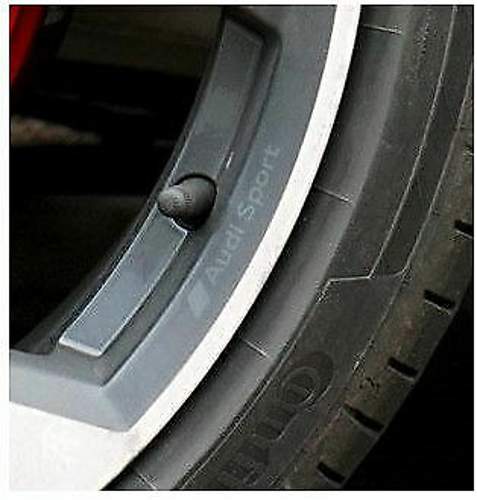

Der Freundliche hat mir neue Winterreifen aufgezogen. Nachdem sie keine Metallventile da hatten haben sie verstärkte Ventile verbaut, die speziell für Transporter gedacht sind. Gut gemeint möchte man meinen. Leider sind die Ventile nur bis 210km/h zugelassen. Das Fahrzeug hat aber eine VMax von 240km/h und die Reifen schaffen dies ebenfalls. Zumal dies der TÜV sicherlich beanstanden dürfte und die ABE erlischt, oder? Wie soll ich vorgehen? Ärgerlich ist auch, dass die Reifen nun nur wegen diesem Fehler noch einmal demontiert und wieder montiert werden müssen. Und das in kürzester Zeit. Ich wollte fabrikneue Reifen die einmal aufgezogen werden und Punkt. Das ist alles sehr ärgerlich. Die Ventile müssen ausgetauscht werden, das ist absolut keine Frage. Aber neue Reifen werden sie mir wohl nicht bestellen oder kann ich darauf bestehen?

Hier fehlt deine konkrete Aussage, ob die 210 km/h-Regel auf deine Felgen-/Ventil-Kombination überhaupt anwendbar ist (bspw. wegen eingetragener Vorgabe von Metallventilen). Ich gehe mal davon aus, dass du dies explizit geklärt hast.
Viele Felgen, vor allem Alu-Felgen, "stützen" das Gummi-Ventil ja durch eine tiefere Einbettung, so dass es dann gar keine 210 km/h-Regel gibt. Die teureren Metall-Ventile haben ja auch Nachteile, weil seitliche Belastungen Risse, Bruch etc. bzw. Undichtigkeit herbeiführen können (Randstein, verkantete Steine im Gelände usw.). Wie üblich: Vor- und Nachteile.
Mir ist übrigens die Info neu, dass es für "Transporter" spezielle Ventile gibt. Aber ich lerne gerne dazu. Deshalb: Danke.

Wer sagt denn das die Snap in Ventile überhaupt getauscht werden müssen? Laut einem anderen Beitrag sind es originale Felgen. Dann müssten ja ne ganze Menge Leute auch mit höherer vmax umrüsten.

Also viele Auto die schneller als 210 kmh fahren haben Gummiventile und diese sind vom Hersteller(Ventile) nur bis 210 zugelassen z.b. Golf GTI. Und ob es beim TÜV Probleme damit gibt glaube ich eher weniger.

Die Ventile sind bis 210km/h zugelassen und bei höheren Geschwindigkeiten bereits abgerissen. Fälle sind mir bekannt. Einer davon ging vor Gericht und der Reifenhändler musste nach einem Unfall Schadenersatz leisten. Hier liegt das Problem. Sie sind erlaubt, wenn eine tiefe Bohrung vorliegt, was hier nicht der Fall ist. Somit nicht erlaubt. Zumal was ist bitte als tiefe Bohrung anzusehen? Und gemäß Rechtsauskunft muss ich die erneute Montage der Reifen, nicht zwingend hinnehmen.

Welche besondere Originalfelge wird denn da gefahren das überhaupt ein Ventilwinkel von 25° überschritten werden kann?
Die Reifen sind alle neu. Snap-In Ventile sind wie gesagt auch in Ausnahmefällen erlaubt. Wenn Sie bspw. durch Einbettung in eine Tiefe Bohrung vor zu starken Biegen geschützt sind. Aber die Teile stehen ja deutlich über die Felge.
Der Plan war Metallventile zu verbauen. Wenn er keine hat würde ich welche mitbringen. Die Entscheidung für diese Snap-In Dinger haben die eigenmächtig getroffen.
